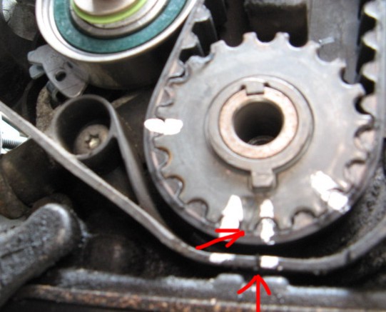

Czy takie ustawienie znaków na kołach rozrządu jest prawidłowe?
Pasek wymieniał mi pół roku temu macher z opla.

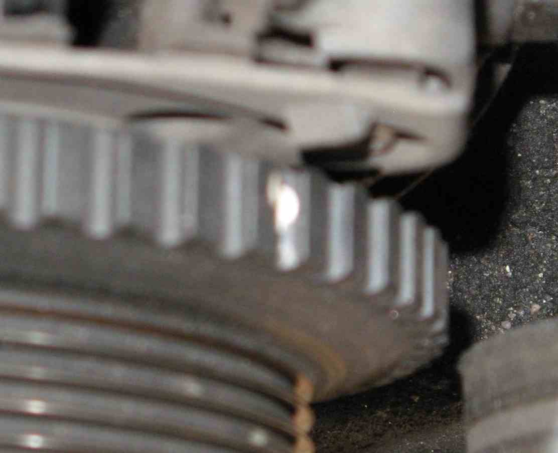

Sprawdź znak na szajbie, to to koło od paska klinowego na dole znak znajduje sie stojac z pozycji tego zdjecia z prawej strony, latarka wskazana, bedac na tym znaku, znak na szajbie powinien sie pokrywac ze znakiem na obudowie.
Znak na kole wielorowkowym wału korbowego pokrywa się ze znakiem na plastikowej obudowie paska rozrzadu jesli to masz na myśli
no to masz wszystko SI, nie ma sie czym przejmować, możesz tylko sprawdzić czy pasek rozrządu nie jest za luźny, albo zbytnio napiety, znak na napinaczu powinien sie pokryć w idealnej sytuacji smile.gif aha, no i mozesz luknac czy zęby paska juz sie powoli nie odrywają smile.gif

Dzieki za pomoc
w poprzednim posci dorzuciłem fotkę sorry trochę kiepska
