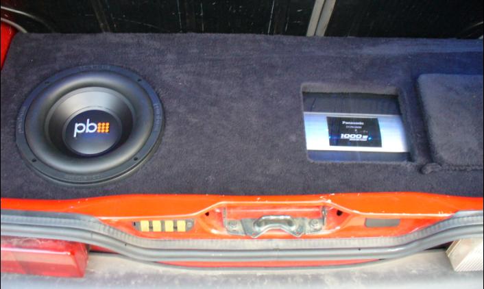

Siema . A takie dłubanko dla kolegi jescze nie skońcone , czekam na paczusie . Jeszcze pracuje nad panelikami ... Póznje zapodam foty .... Bagaznik na 80% Skońcony grinser006.gif

Ale pare pytań mam.
Po pierwsze ile litrów wyszła Ci skrzynia?
Czy jest ona do polowy zagaznika, znaczy do zamka czy jest moze troche wieksza/mniejsza?
Jakiej grubosci MDF?
Wchodzi cos w kolo zapasowe czy jest na dole plaska?
Mysle nad czym podobnym ale chce dac dwie takie skrzynki jak Ty masz i troche je rozbudowac do góry, i nei mam pojecia jaki mi wyjdzie litraz zlosnik.gif
ja mam do 3/4 długosci bagaznika i wychodzi 27l

Litraz około 15l . Fotko jest mojego autka ja wpuszczałem jescze w koło 2 Pierścienie wiec koło 18l .
MDF Gr 19mm
Są "2" podłogi jedna zeby wyrównac karoserie z kołem póznije sprzynka + Płyta wykończeniowa .To zalezy ile chesz podnoscic głosniki smile.gif Kolega chciał zeby było "równo-zeby nic nie wystawało"
Proporcje widac na rysunku jak cos to pstrykne fotke i wrzuce wymiary ....

dwa powerbassy 25cm, dwa spore wzmacnacze i kondensator i do tego nie zamierzam nic pakowac w kolo zapasowe wiec chyba bedzie ciasno oslabiony.gif

podloge juz mam z plyty wiórowej, jakies cienkiej chyba nawet nie centymetrowej.
wszystko bede robił z MDFu 22mm.
Skrzynie mają sie konczyc na równo tak jak Twoja z tym ze mam zamiar zrobic je skosne na równo z siedzeniem i do tego nadbudowac nad nadkolami i glsoniki umiescic po skosie cos jak miałes w pierwszej zabudowie tlyko ze glosnik nie na wprost a tez pod kątem zlosnik.gifzlosnik.gif Wiem ze niezrozumiałe ale sam nie rozumiem zlosnik.gif

Jedyne wyjście to cos takiego ... Bo inaczej chyab nie zmieścisz ja miełem problemy bo "Ciano"było z kondensatorem i wzmacniaczami ,a Ty chesz jescze 2 subki frown.gif

Ja chce cos w tym stylu
tylko ze podloga na równo z zamkniem, obudowy zamkniete i w miejscu gdzie on ma b-r u mnie sciany na której on ma glosniki beda spadały na dół

Po długiej przerwie dalszy Ciąg pracy smile.gif ... jeszcze tylko zrobic podświetlenie i skończone ... A ten neonki tak sie plącze smile.gif)

a ja bym całkiem zabudował ta butle i tylko okienko z plexi zostawił jako wziernik

Tez tak chciałęm ale po konsultacji z zakładem który montował Gaz Zrezygnowałem . Tłumaczyli ze jest tam jakas "poduszka powietrzna" i musi byc dostęp powietrza ... frown.gif

he he he z to w plexi nie można wyfrezować ładnej dziurki? np. z logiem jakiejś firmy?

Można oczywiście ale to nie moje autko wiec robiłem tak jak chciał własciciel . cool.gif
