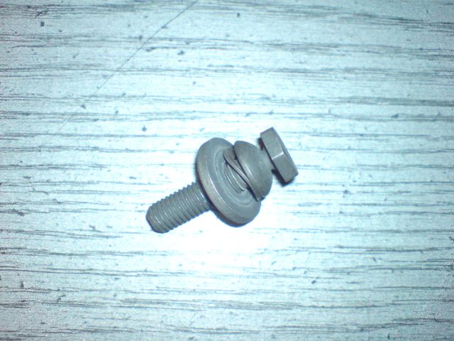

Witam wszystkich. Dzisiaj sobie otworzyłem klapkę bezpieczników a tam śruba, wygląda na ważną. Sprawdzcie proszę w EPC do czego ona służy. W książce "sam naprawiam" jest schemat układu kierowniczego, ale tam nie widać śrubek na tyle wyraźnie żeby to dojrzeć. Musiała być gdzieś między kierownicą a wysokością na której jest klapka bezpieczników. Leżała z prawej strony bepieczników. Kiedyś jej tam nie było.
Fotka:
wyglada na srube od kolumny kierowniczej-od blokowania kola kierowniczego

To znaczy? Na mechanice się nie bardzo znam. Jakiej blokady? Tej po wyciągnięciu kluczyka? Ona chyba działa... z tego co pamiętam. Najlepiej gdyby koledzy zamieścili fragment obrazka z EPC.
Już wiem, sąsiad przyszedł z książką sam naprawiam i ją namierzyliśmy. Jest to śruba od takiej obejmy która trzyma jakby układ kierowniczy. Przynajmniej tak wynika. Chyba, że jeszcze gdzieś była stosowana taka śruba, tego niewiem, jeszcze nie rozbierałem.

A czy ta śruba to nie jest przypadkiem od obudowy stacyjki?
Z tego co widzę to jest śruba w której odłamuje się łepek - a takimi właśnie przykręca się stacyjkę.

Hmm... niewiem ale moim zdaniem trochę za duża jak na przykrręcenie stacyjki. W tym tygodniu się za to wezmę, bo chcę namierzyć gdzie to powinno być i zamocować. wink.gif
śruba wygląda na nigdy nie wkręcaną, spadła komuś przy montażu stacyjki w fabryce...

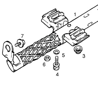

> A czy to nie sa elementy 4, 5, 6
Dokładnie tak. Wyciagałem juz kolumne kierownicy i była zamocowana takimi srubami, ale z ułamanymi łebkami. Głowiłem sie jak im sie udało je przykręcic:) Wyglada na to, że nie została dokręcona i dla tego ma jeszcze łepek.

Tak zgadza się, to jest dokładnie ta śruba i te trzy elementy. A dlaczego nie odważyłbyś się jeżdzić? Ja nawet niewiem od kiedy ona tam leży. Ciężko się tam dostać? Co muszę rozebrać? W którym to jest miejscu?
EDIT: A czy jeżdżąc bez tej śruby powinienem odczuwać jej brak na kierownicy?

Nie, są ślady wkręcania, może na zdjęciu tego nie widać, ale są.
Więc tak, rozebrałem to i tamto i nie znalazłem żadnej brakującej śruby w układdzie kierowniczym, jego mocowaniu, stayjki itp. Mam podejrzenie, że ona sobie tam leżała od jakiegoś dłuższego czasu, nawet nie chcę myśleć po co ktoś coś tam wymieniał przede mna. wink.gif

Widzę, że już rozebrałeś co trzeba, ja sobie z nimi poradziłem wyjmując licznik i zdejmując tą małą zaślepkę pod kierownicą.
