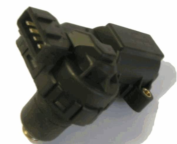

> krokowiec wariuje i obroty latają
Czy na kompie wykaże że to krokowiec? masz może jakieś foto gdzie to się znajduje? wole to zabrać ze sobą do sklepu i pokazać bo nie będę chodzić pare razy i wymieniać..

komp raczej nie wykaże wady mechanicznej krokowca
Tak wygląda krokowiec z uno 1,4 i 1,0 w 899 będzie pewnie podobny, taki sam jest w CC i SC 900.
Znajduje się przy wtrysku z boku niedaleko przepustnicy
