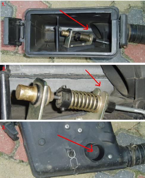

w obudowie filtra powietrza znajduje się taki mechanizm regulujący ilość podawanego powietrza zimnego / ciepłego. Kiedyś wymieniałem filtr powietrza i właśnie coś poruszałem tym mechanizmem tak, że zapiszczała sprężyna i całkowicie odcięła dopływ ciepłego powietrza znad wydechu. I teraz nie mogę przywrócić tego do stanu poprzedniego;) czy to ma jakiś istotny wpływ? i po co w ogóle jest ten mechanizm, spineyes.gif bo ustawiany on jest chyba manualnie i na stałe? Czy nie lepiej aby podawane było tylko powietrze zimne, bez tego znad wydechu?
[foto w załączniku]
Poczytaj podane watki przez kolegę, ja tylko dodam że teraz to jeden kit czy działa to czy nie. Ale zimą ma to już jakies znaczenie, silnik wolniej będzie się zagrzewał troszke i więcej palił, bo czujnik temperatury zasysanego powetrza będzie "informował" komputer że trzeba dawkowac więcej paliwa bo jest za zimno, spalanie wzrośnie około 0,5l
dzięki, tak sobie przeglądam wątki i widzę, że takie małe to to, a takie ważne wink.gif w końcu uno.
