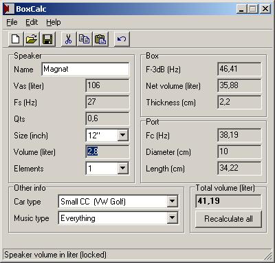

taka skrzynka bedzie dobra closed? sorry za jakosc rysunku ale paint to nie jest moja mocna strona smile.gif
według mnie na zamknieta to troche za duża ale niech fachury się wypowiedzą alien.gif
43 litry. duzo jak na closed...
kurde a ja wyliczylem ze w tych wymirach to ma 29 czyli wniosek jest jeden nie mam pojecia prosze o pomoc boozing.gif
Takie cosik mi wyszlo
tak licze i licze i mi wychodzi ok. 30l bo licze wewnatrz ile bedzie miec po odjeciu grubosci plyty wink.gif a zgoidze sie ze z tych wymiarow zewn razem z gruboscia plyty wychodzi cos kolo 43 wiec chyba dobra smile.gif
