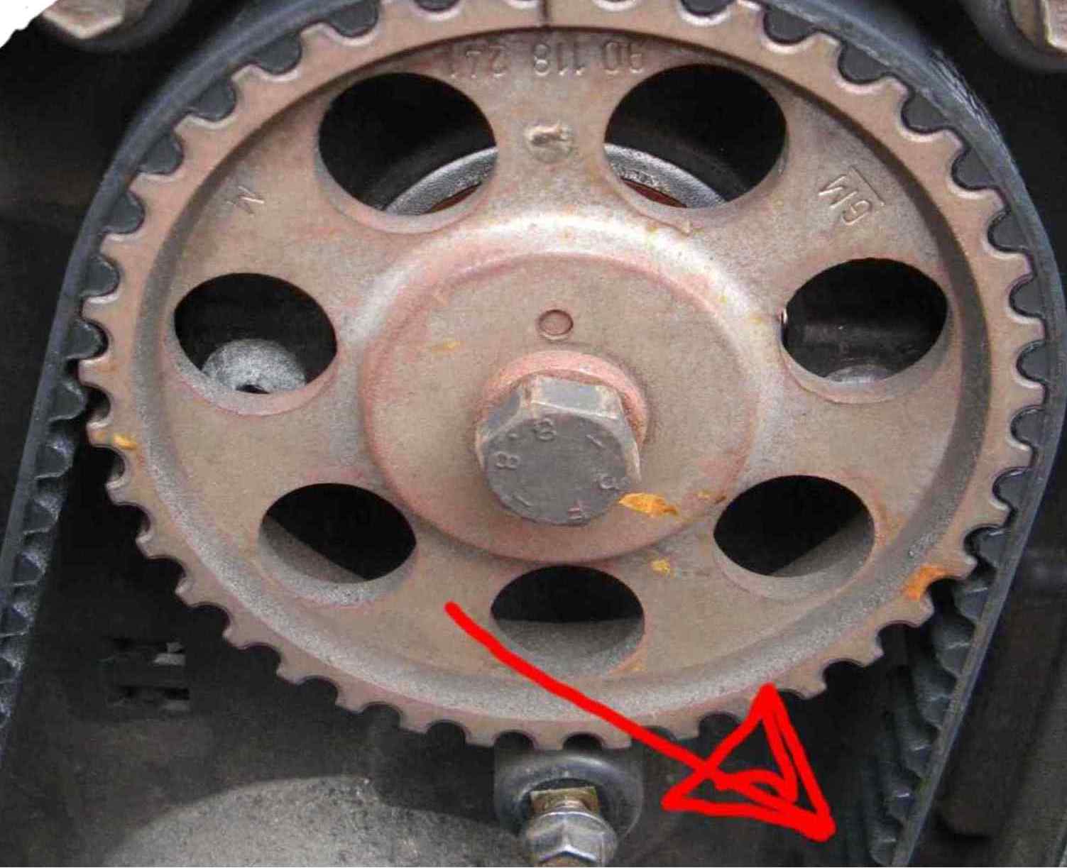

Czy pasek po tej stronie jest zawsze naciągnięty?
Pytam bo jak wyłączę silnik to raz jest naciągnięty a innym razem lużny. Jak był lużny to zacząłem kręcic kołem pasowym i znaki ustawiły się prawidłowo a pasek naciągnął się. Troche mnie to zaniepokoiło. Ząbek na napinaczu jest minimalnie przesuniety względem wrębu. Co sądzicie.

Tak ma być
Podczas pracy ta strona jest zawsze naciągnięta.
To, że się luzuje na postoju zależy od momentu zatrzymania się silnika.
