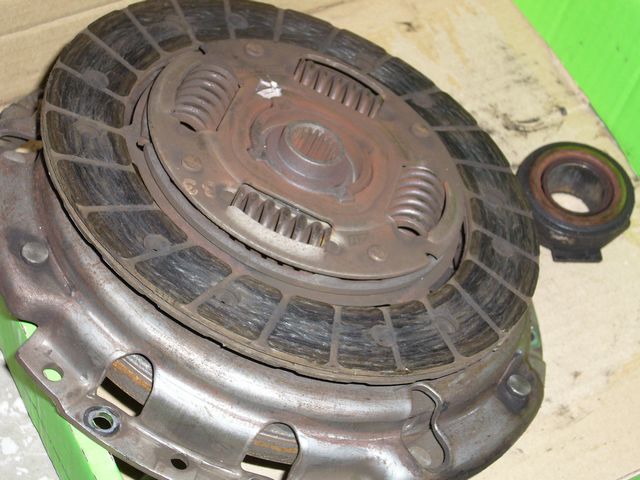

W służbowym autku wymieniane było sprzęgło po ok. 120 tys. i to przy okazji usunięcia wycieku oleju ( tak z 10 tys. może by jeszcze dało radę ) , a linka wcześniej była wymieniana i nie ma co smarować ( w środku jest wytarty teflon i linka trze o pancerz ). W prywatnym na razie jest miodziaśnie - ale to dopiero 20 tys więc nie ma o czym gadać.
Pozdr.
Aż zrobiłem zdjęcie pt. sprzęgło z miśka 1,1 po 120 tys - dało radę grinser006.gif
