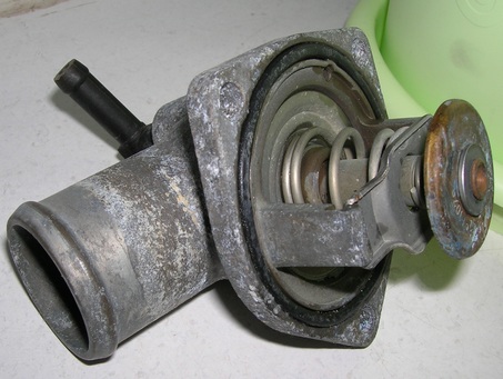

gdzies mam stary termostat i jes tam chyba takie plastikowe czarne kolanko, jak go znajde to zrobie fotke, jaki masz silnik ?

jutro albo dzisiaj wieczorem zapodam fotke to zobaczysz czy bedzie pasowac

Zdobądź uszkodzony termostat, popytaj w ASO, w warsztatach, może dostaniesz nawet za darmo.
Następnie przełóż wkład ze swojego termostatu do tego "nowego", da się bez problemu, trzeba nacisnąć sprężyna i obrócić wkład, montaż w odwrotnej kolejności.
Samego kolanka nie przełożysz, jest wklejone.
