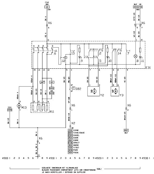

Może niesprawny czujnik oblodzenia... Pełni on funkcję swoistego "termostatu".

Czujnik oblodzenia wyłacza sprężarkę... Spójrz na schemat, czujnik oznaczony jest S82, a przycisk właczający klimę:".13". Jesli właczysz przycisk, a czujnik cię rozłaczy to dioda ".9" będzie i tak świecić, a sprężarka nie będzie działać...
> trzeba wylaczyc i wlaczyc klime i tak w kolko...
Jeśli nie świeci się kontrolka układu chłodzenia to sterownik klimy jest sprawny.
Żeby przetestować ten czujnik, wystarczy po wyłaczeniu się sprężarki go zewrzeć i sprawdzić, czy sprężarka się włączy.
Można też sprawdzić, czy po wyłaczeniu sprężarki zanika napięcie na pinie 1 złacza X6 (schemat).
