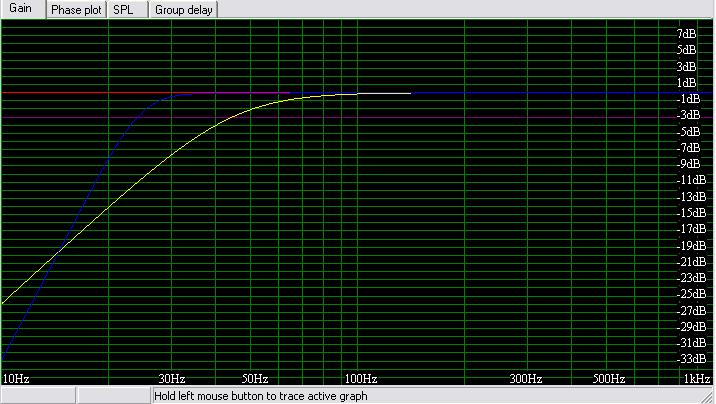

zacząłem bawić się tym programem ale nie do końca a w zasadzie to mało rozumiem wprowadzam parametry i pojawia się wiadomy wszystkim wykres oraz podana przez program ilość litrów zabudowy wykresy dla jbl są baaardzo obiecujące z kolei jak liczyłem dla blaupunkta 30 cm to na zabudowe zamkniętą żeby dobrze pograło wyszło 120 litrów screwy.gif czy coś źle robie czy blaupunkt jest aż tak marny spineyes.gif i wogóle jakby troche wiedzy technicznej ktoś zarzucił o tym programie to byłbym wdzięczny bo jestem laikiem wogóle biglaugh.gif
Na zdjęciu wykresy dla jbl 25 cm średnicy
obudowa zamknięta - żółty(22.7 l )
obudowa z portem BR - niebieski (25,29 l)

Witam.
Czasem coś uda mi się zasymulować w WinIsd kiedy robię kolumny do domowego hi-fi. To bardzo prosty program jednak trzeba pamiętać, że to nie program ma nam wybrać wielkość obudowy i strojenie, to co nam wyskakuje na początku jest punktem wyjścia do dalszych symulacji i zmian w obudowie. Najczęściej program wyrzuca nam zbyt dużą obudowę i zbyt niskie strojenie, trzeba ją zmniejszyć i pobawić się nieco strojeniem. Trzeba uważać na to co się wpisuje w parametrach T-S (ja wpisuję tylko wybrane najważniejsze parametry na początku i zostawiam sobie na później pierdloły z cyklu Rezystancja cewki itp..).
Podaj mi dokładny model głośnika do którego chcesz zrobić obudowę. Byćmoże nie nadaje sie do obudowy zamkniętej ze względu na wysoki EBP. Trzeba również mocno uważać na paraetry podawane przez producentów bo może się okazać, że przy tanim przetworniku mocno się różnią od tego co znajdziemy na stronie producenta.
