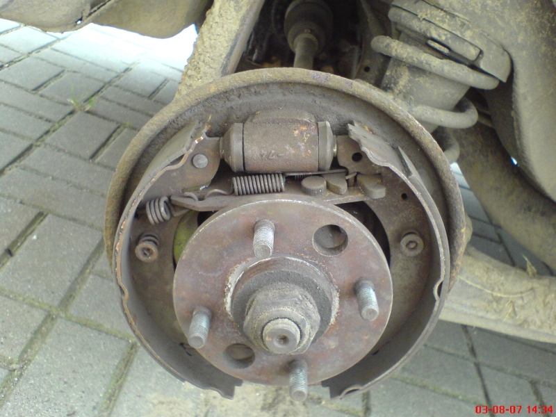

> mi jedno bierze max a drugie min, co moze być?
smarować linki,rolki aż do skutku
> Rozpierak
albo linka stoi.
> albo linka stoi.
> albo linka stoi.
linka chodzi na tym kołowrotku na środku, linki ładnie chodzą leciutko ok.gif
> Jeszcze przyszły mi na myśl nieszczęsne samoregulatory
jedynie rozpierak tak jak mówiłeś, a regulatory razem, ze szczękami są a szczęki nowe, na starych to samo sick.gif
A w Ścierce pięknie działa zlosnik.gif Ostatnio, aż się pokusiłem zajrzeć co tam słychać palacz.gif

Ja płaciłem cos około 20 - 30 pln, ale to było kawałek czasu temu icon_rolleyes.gif
> leciutko
Jeżeli jedna linka stoi w pancerzu to druga będzie chodziła, właśnie dzięki temu bloczkowi na środku. U mnie tak było, aż się zerwała i wtedy się okazało że w ogóle nie chodziła w pancerzu.
