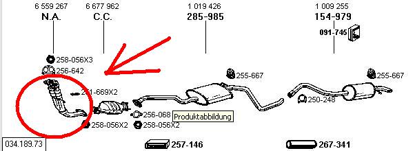

kolektor wydechowy escord '91 diesel
ja u was goscinnie,
a mianowicioe, jak w temacie interesuje mnie, kolektor wydechowy (dwururke laczaca z katalizatorem) do diesla z tego roku (bez doladowania) z jakimi cenami trzeba sie liczyc na slasku oczywiscie tylko za czesc wink.gif bez roboty.
namiary na jakis tani sklep mile widziane
pozdr
heh, niedawno robiłem coś takiego,
klient musiał szukać używki bo nikt tego nie robi,
a jak nie to zaspawać te kolanka na stałe a przed katalizatorem wspawać plecionkę,
tylko jak 2-rurki są zgnite w miejscu łączenia się w jedną całość to i tak dupa zbita tongue.gif
U mnie tez pierdzi z powodu dziury w dwururce. Do tego te "gruszki" zaczely przepuszczac. W Tychach za zrobienie dwururki od nowa, bez tych gruszek i wspawanie plecionki 80 zl + cena plecionki (mieli plecionki za 80 zl).
