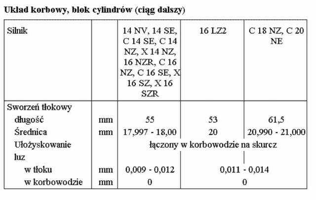

masz TIS-a?
znajdziesz tam masę takich cudów jak np.
