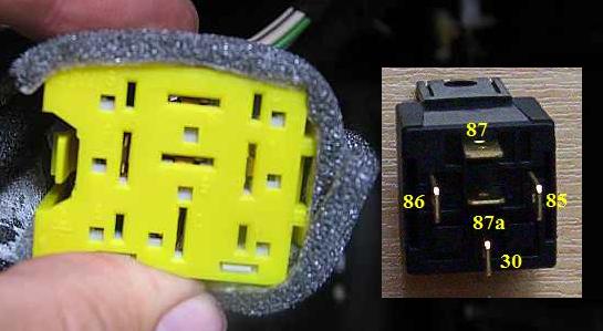

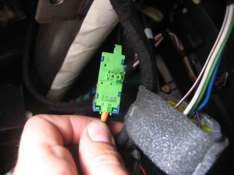

Przypominam sobie, ale nie dokładnie:), że chyba ktoś wklejał takie zdjęcia z podobnymi złączami, ale nie było odpowiedzi.
Czy ktoś z Was (np. posiadaczy EPS ) mógłby powiedzieć od czego one są.
Znajdują się nad schowkiem przed pasażerem (przypuszczam, że jedna z nich może być od poduszki pasażera - bo jej nie mam) ale od czego druga hmm.gif
FOTO 1
FOTO 2
FOTO 3
witam
obydwie wtyczki sa od poduszki pasazera

Zaraz, zaraz ......
Rozumiem, że jeden to sterownik, kolejne to sasilanie, ale aż tyle ??
foto 3 - poduszka
Zielony wtyk jest na 100% do poduszki.
Żółty na 99% nie jest do poduszki, wygląda jak podstawka pod przekaźnik samochodowy, ale do czego w tym miejscu? Nie mam pojęcia...

Chodziły jakieś plotki 270751858-jezyk.gif że to fragment instalacji spryskiwacza
wysokociśnieniowego (reflektorów).

> Chodziły jakieś plotki że to fragment instalacji spryskiwacza
Hmmmmm .....
No właśnie, tylko, że reszty instalacji to raczej by nie było, bo jak montowałem przednie reflektory przeciw mgielne, to tam do zderzaka nic nie było doprowadzane hmm.gif Poza oczywiście pełną instalacją do w/w świateł smile.gif

Zielony wtyk jest do poduszki pasażera.
Żółty to podstawka pod... przekaźnik czujnika deszczu II biegu, kolorki przewodów pasują jak ulał. Tylko gdzie posiałeś podstawkę pod przekaźnik czujnika deszczu I biegu, o samym czujniku nie wspomnę hehe.gif?
Wycieraczki mi pracują pięknie, do czego to ma służyć niewiem.gif. Czyli, że jak pada to ma mi się włączyć samo, przecież taki sensor to ma być na szybie pod lusterkiem, a tego wiem, że nie mam.

> No teraz to już nie kumam
A co tu kumać? Po prostu masz instalację przygotowaną pod bogatszą wersję wyposażenia. Wielu to ma... ja też mam kilka wtyczek nie wiadomo do czego...
