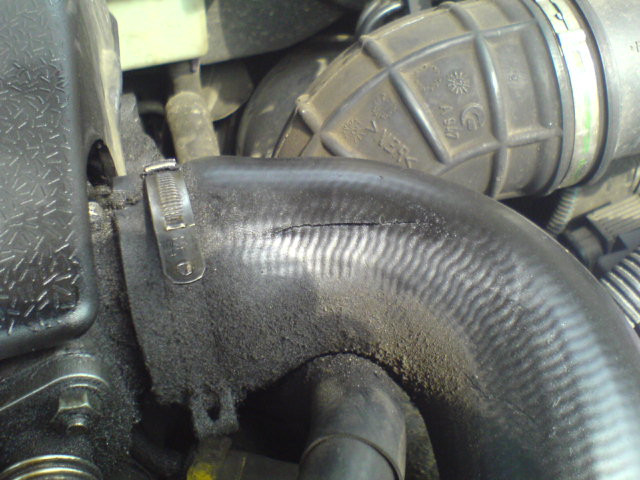

Czy to rura od intercoolera???
Pojawiła się mała szczelina - czyli do wymiany. Mam pytanie czy są zamienniki? Jeżeli tak kto gdzie
Szukałem zamiennika do giętej łączki turbiny z przewodem od przepływomierza i efektów pozytywnych brak 270751858-jezyk.gif
Raczej radziłbym oryginał, ponieważ z doświadczenia zawodowego wiem, ze różnego rodzaju przewody wysokociśnieniowe oferowane na rynku conajmniej dziwnie się zachowują pod wpływem temperatury (odkształcają się).
na początku zastosuj samo wulkanizująca się taśme
tak samo myślałem
tak zrobiłem - taka szara amerykańckan ale rure chyba zamówię
Nie ma zamiennika.
Ja dałem za oryginał chyba coś koło 150,00 zł.
> Nie ma zamiennika.
się mówi trudno i trza wydać
