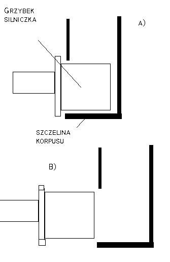

Siema!Mam pytanie dotyczące ustawienia silniczka krokowego
wzgledem szczeliny korpusu wtryskiwacza w silniku 1.4 SPI w Palio Weekend.
Chodzi mi właściwie o ręczne wyregulowanie tej szczeliny (silniczek nie działa), w taki sposób aby silnik w miarę przyzwoicie pracował i nie falował lub gasł.
Jeżeli ktoś z was ręcznie to wyregulował to prosze o napisanie na jaką odległość należy wykręcić ośkę silniczka (licząc od oringu na silniczku do końca grzybka).
Czy praca silniczka zaczyna się od ustawionej odległości i wykręca się on póżniej o te 8 mm , czy w pierwszej fazie rozruchu silnika jest ona maksymalnie cofany a dopiero potem następuje odpowiednie ustawienie względem szczeliny.
Czy po kupnie nowego silniczka jest potrzebna jakaś regulacja w stylu odpowiednie ustawienie grzybka względem szczeliny, aby np. nie blokował się on w czasie pracy z powodu za mocno wykręconej ośki itp.,
czy wystarczy nowy tylko zamontować, wpiąć wtyczkę i jazda ?.W ksiązce Zembowicza jest napisane , że przed dokręceniem silniczka nalezy podłaczyć do testera i wykonać pełny cykl pracy!
Normlana praca silniczka to 200 kroków, jeden krok to 0,04mm a długość grzybka i głebokość szczeliny to 8 mm.

nic nie krec wsadz nowy silniczek odłacz kleme na 15 minut i podłacz ECU samo sobie silniczek wyreguluje biglaugh.gif

"nic nie krec odłacz kleme na 15 minut wsadz nowy silniczek i kleme podłacz. ECU samo sobie silniczek wyreguluje"
