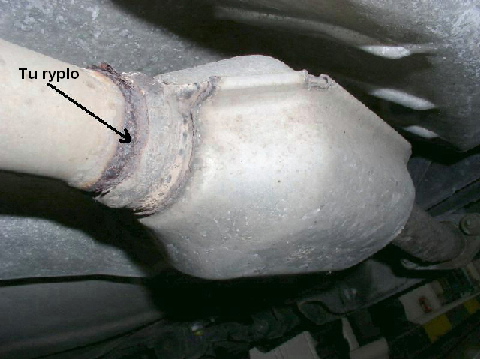

Urwana rura przy katalizatorze
Niestety, w moim UNO urwała się rura na spawie katalizatora (na wyjściu katalizatora). Czy da sie to pospawać, czy lepiej nie kombinować i zamontować nowy katalizator? Słyszałem, że po spawaniu rura znowu szybko sie urywa. Jakie koszty, może ktoś wie? Dzięki za informacje. Pozdrawiam.

Da się spokojnie pospawać, za flaszkę jak dobrze z kimś pogadasz hehe.gifok.gif

Jeśli kat sprawny to spawaj, koszt 10-30 PLN (chociaż kolega jak był nad morzem na wypoczynku to zdarli z niego 80 PLN yikes.gif )
Wiadomo, że po spawaniu najbardziej na korozję narażone będzie miejsce spawania, ale gdybyś nowego kata kupował to też musisz spawać (chyba że oryginalny z serwisu wydech zamówisz.
Ja uważam tak - jeśli kat się nadaje i rura też to spawaj i nie zawracaj sobie głowy zakupem.
2003 r i niewielki przebieg więc wydech pewnie jeszcze w nie najgorszym stanie. Spawaj i jeździj dalej ok.gif

Spawaj bez problemu, jak widzę to reszta rury jest OK, więc jest do czego spawać, można ewentualnie jakąś nakładkę dać, ale wszystko zależy od stanu rury po oczyszczeniu rdzy. Ja dwururkę spawałem 3 razy. Raz nawet na aucie, ale za 4 musiałem kupić nową bo nie było do czego spawać (no chyba że bym obłożył całą blachą, ale to bez sensu). U ciebie będzie bez problemów, auto młode. Przyjedź do mnie to Ci pospawam grinser006.gif . Robota jak myślę z 20zł, a czas zależy od demontażu, bo jak nie puszczą śruby od kolektora to może być problem- ale można odkręcić z kolektorem bo mimo że śrub więcej to się rzadko zapiekają w przeciwieństwie do tych kolektor-dwururka. Ładnie obspawać migomatem potem pomalować czymś żaroodpornym i masz na lata ( i zaoszczędzone kupę kasy w stosunku do kupna całego układu)

Jak wydech pękł Ci na zgrzewie przy kacie i nie masz pewności w jakim on jest stanie, to wybebesz całość i spójrz mu prosto w dziurkę oink.gif będziesz widział w jakim stanie jest wkład. Później zrobisz co będziesz chciał (bo widzę że masz chęć go wywalić tylko nie wiem po co)
miałem podobnie, wymienili rurę i pospawali, u mnie wytrzymało również 4 lata ta rurka zlosnik.gif
> po co)
Po to, że się franca tłucze na niskich obrotach i przy przekraczaniu 80 km/h, uspokaja się powyżej 85, a wogole autko mułowate od czasu jak kat się tłucze frown.gif
Hej!
U mnie poleciała przed wakacjami w miejscu mocowania uchwytów gumowych (czyil na kącie). Za 40-50 zł kupiłem całą rurę, wręcz idealna podróba, od katalizatora do tłumika. Starą wyciągąłem z katalizatora po odcięciu spawów i wspawałem nową. Całość zajęło mi całą sobotę crazy.gif, bo przy okazji wyciągnąłem cały wydech, oczyściłem i pomalowałem srebrzanką DRAGON zlosnik.gif Gdybyś był z Krakowa, to dałbym Ci namiar na warsztat, gdzie kupiłem tę rurę. Tak na marginesie, to wspawują też katalizatory - koszt ok. 400zł.

Wylacznie spawaj. W moim wozie urwala sie dokladnie w tym miejscu jak auto mialo od nowosci 30kkm. Pospawalem i po nastepnych 30kkm ponownie sie urwala, wiec znowu pospawalem. Teraz mam 80kkm bez mala i sie trzyma. Po pospawaniu i ostygnieciu polakieruj to sprajem odpornym na temp 1000stC. Wtedy bedzie wieksza trwalosc i nie bedzie korodowac.
Sam katalizator wytrzymuje ok 100-150kkm. Poki na przegladzie przechodzi testy spalin to tylko spawac i jezdzic, spawac i jezdzic..... 270751858-jezyk.gif

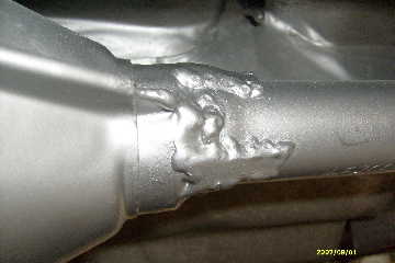

Dzięki IThankYou.gif wszystkim za dobre rady. Pospawałem i zakonserwowałem cynkiem w spraju - trzy warstwy. Pozdrawiam.
UNO XII/2002, 899 ccm, 5D, czerwony, 43 kkm
> Dzięki wszystkim za dobre rady. Pospawałem i zakonserwowałem
> Sam spawałeś? Bo takie trochę "posmarkane" to
Może tylko tak się dało połatać...
Ciekawa sprawa z tym cynkiem. Powiedz, czy jakoś specjalnie oczyszczałeś miejsce pryskania? Bo mam obawy, że ten cynk może szybko z rudą odlecieć...
Nie, zrobili mi to w znajomym warsztacie samochodowym. Wygląd nie ma dla mnie w tym przypadku żadnego znaczenia. Ważne, że jest to skuteczne i po rozsądnych kosztach (30 zł). drive.gif
No nie za ładnie to zrobili...Ja rozumiem koszty, kosztami, ale mogli to jakoś ładnie ciachnąć i na około chewnąć;-). No chyba, że oni poprostu starą rurę łatali, a nie wstawali nowej, ale wtedy to to rozwiązanie czasowe, bardzo czasowe...
