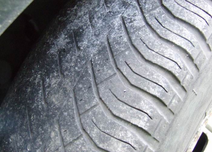

zbieżność czy stacja kontroli to zrobi
jeżdziłem około roku na stukającym wahaczu
bilans to zgolone opny z przodu w połowie
a mam przegląd techniczny czy diagnosta ustawi mi ją
u siebie

Najprawdopodobniej ustawi a już na pewno się przyczepi do źle ustawionej zbieżności. Koszty usługi tak od 40 do 90PLN. Zależy jak bardzo się ceni zakład i czym ustawia. Diagnosta też może przyczepić sie do tego wahacza, przynajmniej mój ostatnio sprawdzał mi sworznie.

jaką wartość tej zbieżności miałeś ze tak zgoliło oponę ?
i ile km na tym zrobiłeś ?
Moje opony przednie wygladaja tak samo frown.gif Odkad zauwazylem (trasa z katowic do slupska) w toruniu ze na zakretach piszczy zrobilem ze 2 tys km i opona wyglada tak jak na fotce powyzej. Teraz to slychac piszczenie nawet przy zmianie pasa smile.gif
Ile moze kosztowac ustawianie zbieznosci? Ten typ tak ma ze sie sam potrafi rozregulowac? Gdy ruszam za drazki skretne to nie slysze zadnego bicia wiec sa w porzadku.

nie dawno ustawiał znajomy w UNIACZU zapłacił 40 złotych, ale gościu mu podobno na 9 mm ustawił icon_eek.gif na zakrętach piszczy kołami, tylko czekać jak oponki polecą, także jak będziesz ustawiał zbieżność to też uważaj na takich macherów, najlepiej pojechać na stację kontroli pojazdów gdzie mają taką płytę najazdową, przejeżdżasz po niej i komputerek pokazuje wartości, najdokładniejszy pomiar uzyskasz smile.gif

no ale takie rzeczy jak bicie opony to chyba niweluje się przy zakładaniu opon, odpowiednio wywarza,
ale jak może przez bicie opona równo ściąć się od środka, to musi być zbieżność zlosnik.gif
