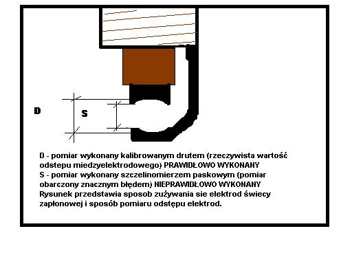

w kazdej ksiazce o naprawach samochodow znajdziesz to o czym pisze. zalaczam rysunek, ktory obrazuje sposob wypalania sie elektrod oraz to dlaczego lepiej mierzyc drutem zamiast szczelinomierzem

Jakim cudem wżery (najgłębsze w środku środkowej elektrody) tworzą się tak, że drutem zmierzysz poprawnie prostopadle do elektrody bocznej. niewiem.gif
To bzdura. Jeśli wżery się tworzą to na tej elektrodzie będziesz miał rancik dookoła (w miarę osiowo symetryczny) i jeśli będą takie wżery, bez względu czym będziesz mierzył, otrzymasz zafałszowany obraz.
A tu obrazek takiej wypalonej elektrody
Jak widać wypala sie elektroda boczna tak jak narysowałeś i o takim wypadku piszą w książkach i Twój pomiar będzie w miarę poprawny
Po drugie wszystkie książki podają że elektrody oczyszczasz drobnym pilnikiem/papierem ściernym z osadów, a co za tym idzie takie ranty zostają częściowo spiłowane.
Po trzecie, o ile dobrze pamiętam, iskra przeskakuje z najbliżej siebie położonych punktów, a nie zawsze ze środka elektrody.
Po trzecie świece maja pewien zakres ustawień od do, wystarczy w świecy z wżerami ustawiać na minimalna wartość.
A zresztą z mojej strony koniec tematu bo i nie ma się o co sprzeczać, jak nie zmierzy tak będzie poprawnie/lub prawie poprawnie/ (będzie się mieścił w granicach tolerancji) . 20.GIF
widac wyraznie na tym Twoim zdjeciu ze gorna elektroda jest wypalona w ksztalcie LUKU i juz samo to spowoduje ze pomiar drutem bedzie bardziej precyzyjny niz blaszka szczelinomierza.
