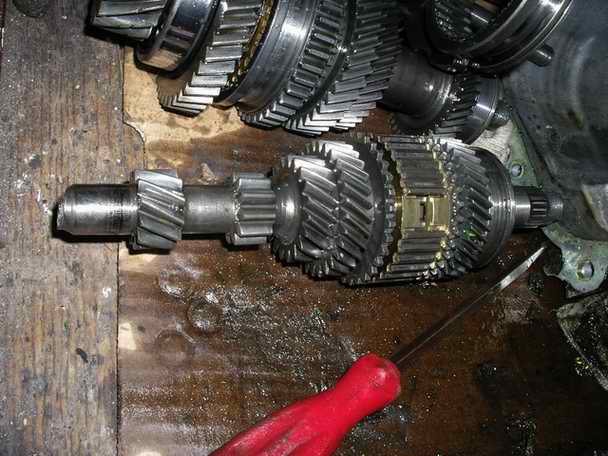

rozebrałem skrzynie biegów, ale..
rozebrałem skrzynie biegów, ale.. nie wiem jak zbić łożysko z wałka?
czy ono tak mocno siedzi, czy jest jakis sposób łatwiejszy zeby rozebrac bez psucia? chce zdjąć kółka z tego wałka i zmienić na nowy wałek.

a które koła zebate odpowiadaja za 3 bieg? zaznaczysz strzałką na rysunku? grinser006.gif

wałek nad śrubokrętem-koło na lewo od synchronizatora odpoiwada za 3 bieg.Jeśli brak jest trójki to wymienić trzeba synchronizator(za złota obręcz)
> A czy to nie jest to kółko po prawej od synchronizatora

pisałem odnośnie Szarego...jeśli brak biegu np.3 w większości siada synchro i bieg nie wchodzi lub go wyrzuca.
> na moje oko to będzie kółko po lewej stronie od synchro
No to się mylisz nono.gif , bo na tym wałku jest bieg 3 i 4 po lewej jest mniejsze kółko czyli 4 a po prawej większe czyli 3 - to jak przerzutki w rowerze grinser006.gif im mniejsze kółko tym bolid szybciej jedzie drive.gif

polemizował bym cfaniak.gifspójż na grubość zębów na wszystkich kołach.grubsze zeby niższy bieg-cieńsze(drobniejsze) zęby wyższy bieg cfaniaczek.gif
Może i jestem w błędzie bo ostatnią skrzynkę zimą robiłem ale faktem jest że grubsze zęby są zawsze na niższych biegach.Pamiętaj również że są dwa wałki w skrzyni(nie licząc tego dodatkowego od wstecznego) waytogo.gif

Nie wiem o czym ty do mnie rozmawiasz spineyes.gif weź sobie książke do ręki poczytaj na temat wałka głównego zwanego dalej atakującym i sprzęgłowego, jakie tam są biegi i które kółko od którego biegu jest większe wink.gif

wg mnie na atakujacym... im mniejsza zebatka tym nizszy bieg, tak z logiki i wspomnianego przez ciebie roweru wynika zeby.GIF

Witam!Pozwole sie wtracic ,wiec walek nad srubokretem od lewej strony po koleji.1-wsteczny-2-3-synchronizator-4.

jeśli Twoja wiedza opiera się tylko na literaturze to weź chłopie poczytaj jeszcze raz dokładnie i przyjżyj się wnikliwie na owe rysunki.
cały czas próbuje powiedzieć Tobie,że jesteś w błedzie.
Tak jak ZBK wyżej napisał : od lewej 1,wsteczny,2,3-synchronizator-4
Na laika w tych sprawach nie trafiłeś i powiem Ci kilka przydatnych w tym rzeczy.
zanim zaczniesz gdybać który bieg jest który zwróć uwagę na grubość,skos i ilość zębów na kołach.Im zęby są grubsze i mniej skośne tym niższy bieg jest....dlaczego? a no dlatego że działają na niego większe siły nacisku i muszą one owe siły wytrzymać.Mianowicie,jeśli chcesz strzelić ze sprzęgła to siły nacisku są tak ogromne,że gdyby zęby były cienkie np.ostatnie koło na wałku"4"(zęby dość skośnie ustawione i cienkie)to ztracił byś je wszystkie)
Już orumiesz o co chodzi??

Rozejm - już mi się nie chce z tobą dochodzić zakrecony.gif niech będzie że masz racje 270635636-JUMP2.gif
