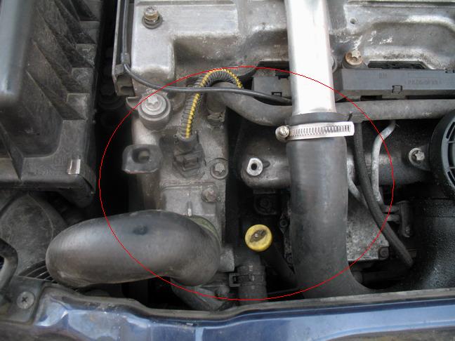

Zgasiłem przed chwilą silnik, wychodze z auta i slysze dziwne syczenie spod maski. Tak jakby skas wydobywalo sie powietrze. Ciezko zlokalizowac mi zrodlo tego dzwieku. Zalaczam zdjecie z zaznaczonym mniej wiecej miejscem skad, z glebi wydaje mi sie ze wydobywa sie ten dziwny syk. Orientujecie sie co moglo sie stac?

Dociągnij opaskę na tym grubym wężu po lewo bądź ją wymień.Syczy Ci z układu chłodzenia w którym wraz ze wzrostem temperatury rośnie ciśnienie.

a sprobuj odkrecic korek od zbiornika wyrownawczego. sprawdz czy syknie i czy ustapi syczenie z miejsca, ktore wskazujesz.
tylko UWAGA: na goracym silniku rob to OSTROZNIE/powoli (nie zdejmuj do konca korka) zeby nie poparzyl Cie goracy plyn.

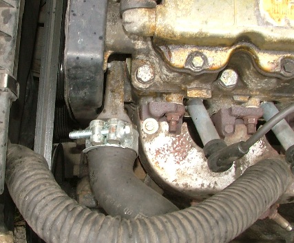

poza tym mozesz dac opaske taka jak moja i predzej rozerwie Ci blok niz pusci ta opaska wink.gif
