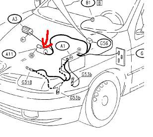

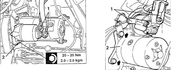

a gdzie jest tam rozrusznik zeby.GIF bo patrzylem i nigdzie go nie zauwazylem confused.gif
> a gdzie jest tam rozrusznik bo patrzylem i nigdzie go nie zauwazylem
a jaki silnik?
> 1.4 TS
sorki, że długo nie odpisywałem ale miałem trouble z interem
rozrusznik jest patrząc od przodu auta za silnikiem(a więc w trudno dostępnym miejscu), na styku bloku silnika z skrzynią
