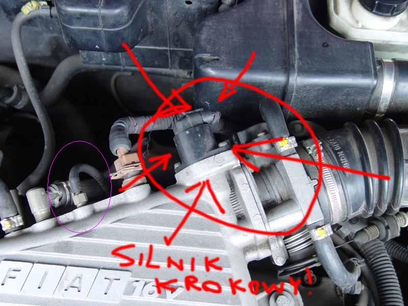

Co to jest?
Elo
na załączonym zdjęciu zaznaczyłem różowym kółeczku jakis czujnik w 1.6
Połączony on jest przewodem do części z napisem "weber"
Powiedzcie prosze co to jest i jaką pełni funkcję?
Pozdrawiam,
Robi
Mam wersje po FL, ale to w kółku wygląda mi na kompensację ciśnienia w listwie ciśnieniem w kolektorze dolotowym.
> regulator do listwy wtryskiwaczy..podcisnieniowy
ma jakiś wpływ na wolne obroty?
na wolnych obrotach mam ogromne ssanie 500-700mmHG i czas wtryskiwania po 7-11 ms. Powyżej 2000obr/min problem znika. Zauważyłem, że przewód od tego czujnika jest urwany ale nie wiem czy to wszystko ma zwiazek.
pozdrawiam,
nie
odpowiada za powrót
Bardzo otwarty (prawdopodobnie maksymalnie) krokowiec i odpowiednio do tego długie czasy wtrysku.
Prawdopodobnie silnik jest bardzo czymś obciążony (pompa wspomagania, alternator?).
Zatkaj ten przewód i zobacz, czy to coś zmieni (raczej nie). Jeśli nie będzie różnicy, to szukaj obciążenia, które wymusza takie duże otwarcie krokowca. Akumulator masz w porządku?
dzisiaj miałem wymieniany rozrzad i od tego momentu kaplica. Gasnie.
Jak sprawdzić czy krokowy działa w porządku?
