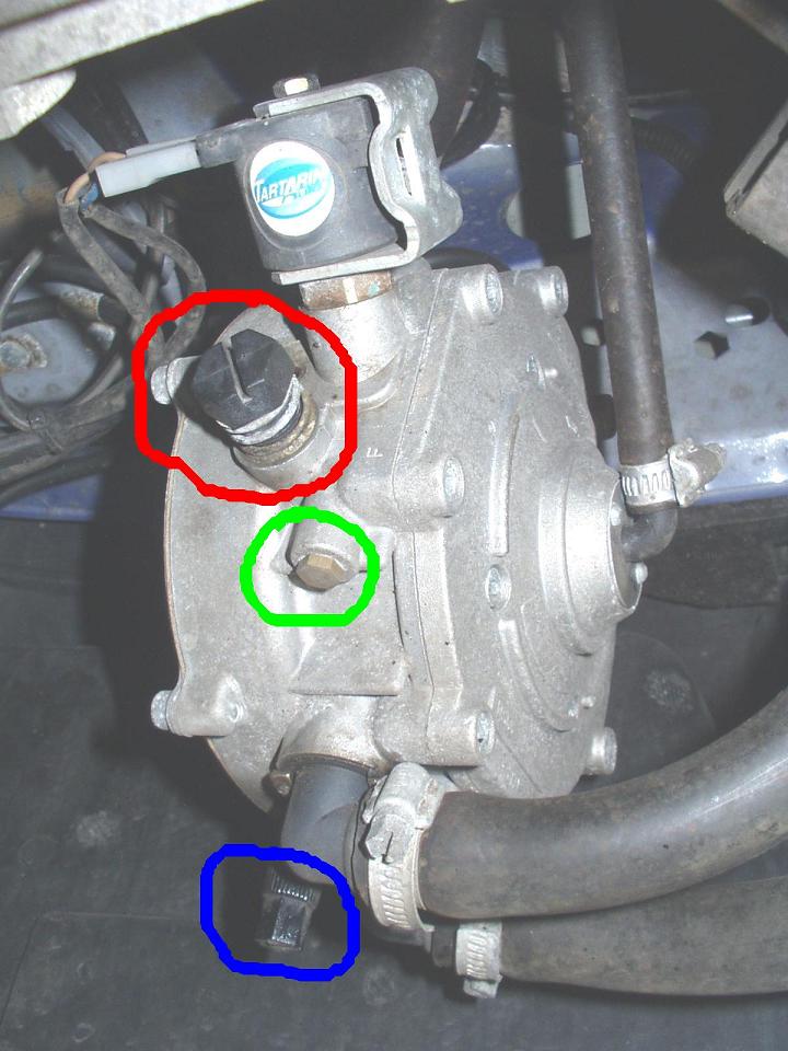

Moj reduktor to tartarini GE79se. Wiek 5 lat, ponad 100 tys. przebiegu. Od kumpla pozycze interfejs lpg i podlacze pod laptkoka. Z tym, ze nie pokazuje mi obrotow, pokazuje lambde. Czy da sie wyregulowac sklad mieszanki przy 3 tys obrotow (te obroty to raczej na oko beda). Co i jak mam robic? Zdjecie zapozyczone, reduktor chyba taki sam mam.

Czerwona śrubka jest od napięcia membrany.
Niebieska śrubka jest od spuszczania szlamu.
Zielonej śrubki nie ruszaj, bo nie jest od regulacji!
Śrubki do regulacji stałej dawki gazu nie widać na zdjęciu, znajdziesz ją vis-a-vis tej zielonej śrubki u góry, nad elektrozaworem - taka kręcona śrubokrętem, tu masz zdjęcie reduktora od góry i widać (ledwo) tę śrubkę
Po pierwsze - wymień membrany, 100 tys. km to już czas.
Regulacje już na długo nie pomogą.
Zestaw naprawczy kupisz w ASO za ok. 90-100 zł,
Ja jeżdżę na podróbach kupionych tutaj
i jest OK. Cała zabawa z demontażem i regenracją reduktora trwa 2-3 godziny pracy.
A potem .... ja reguluję tak, że:
- zakręcam na maksa śrubę stałej dawki gazu

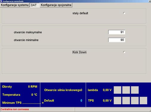

- blokuję w kompie gazowym silnik krokowy w okolicach 80-100
- przełączam na gaz (jak silnik zgaśnie, to odkręcam dużą śrubę membrany)
- przykręcam dużą śrubą (membrana) tak długo, aż silnik zaczyna się wyraźnie dusić, i wtedy ....
- reguluję śrubą stałej dawki gazu tak, żeby silnik ładnie chodził i żeby lambda zaczęła oscylować, albo żeby miał nawet trochę bardziej bogato
I to tyle - na wysokich obrotach silnik krokowy reguluje ładnie skład mieszanki, sonda pięknie oscyluje.
Oczywiście mam instalkę II generacji - jak masz I generacji, to wtedy zamiast krokowca masz jeszcze jedną śrubę regulacyjną na wężu doprowadzającym gaz z reduktora do mieszacza - tzw. register, i trzeba wtedy regulować na analizatorze spalin.
> godziny pracy.
pozwolisz, że zapytam. W jaki sposób to zrobić?
> membrany)
> bardziej bogato
Robię to na komputerze w domu (nie mam laptopa). Odpinam komp gazowy od kostki, podłączam w domu interfejsem pod PC-ta, i w zależności od nastroju ustawiam to albo tak:
albo tak:
