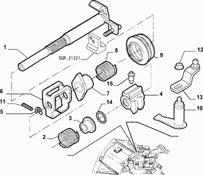

Wyjąłeś ten wałek (nr 1 na rysunku)?
Nic Ci "przy okazji" nie wyleciało ze skrzyni biegów?
Czy trzeba oznaczyć zapamiętać pozycję tego wałka w skrzyni, aby nie było problemu z biegami?
A może źle Cię zrozumiałem i czyściłeś/smarowałeś inny element?

Nie, to był element 10. Tylko u mnie on był w innej płaszczyźnie, niż na rysunku.
> na rysunku.
Masz po prosu inny mechanizm sterowania zmianą biegów. Widziałem tę konstrukcję na jakimś rysunku.
U mnie linka wybierania biegów jest przyłączona do wały (nr 1) - dokładnie tak jak na rysunku. Popsikam w otwór z wałem WD40 i zobaczymy niewiem.gif
