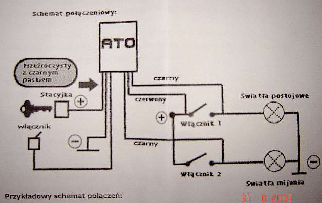

panowie mam coś takiego wiem ze dla niektórych to bajecznie proste ale w tej plataninie kabli zanim coś znajdę to mój punciak zardzewieje i umrze a tego nie chcemy , prawda ? no więc proszę o pomoc kupiłem automat do świateł podłaczyłem plus i minus z kluczyka i dalej staneło gdzie szukać jaki kolor kabli ?
przesyłam fotki W ZAŁACZNIKU

może i prościej ale widziałęm to u gościa i mi sie to podoba , dobra niebędziemy się rozwodzić co lepsze szukam prostej pomocy , wie ktoś które kabelki podpiąć lub przepiąć od włacznika bo to musi być przed włacznikiem

Ten automatyczny włącznik podpina się za włącznikiem świateł i on włącza świtała przy włączniku świateł ustawionym w pozycji 0. Przewód czerwony podpinasz pod + akumulatora, najlepiej przez bezpiecznik 10-15A (na schemacie masz zaznaczone, żeby go podpiąć pod + przed włącznikiem świateł), biały (przezroczysty) pod + za stacyjką, jeden czarny pod światła mijania, drugi czarny pod światła postojowe, no i masę (na schemaćie nie ma koloru)
