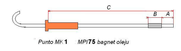

witam
mam prośbę do posiadaczy silnika 1.2 75 o pomiar wskaźnika oleju - bagnetu wg wytycznych ze zdjęcia, z góry dziękuję i pozdrawiam

szewski poniedziałek powoli mija, więc podaję wyniki z mojego niewiadomego pochodzenia bagnetu:
A - 12 mm
B - 21 mm
C - 297 mm
życzę udanych pomiarów i pozdrawiam
