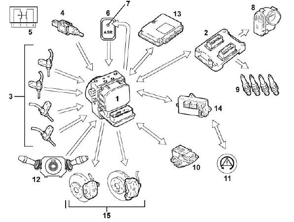

Coś do poczytania:
Układ E.S.P. włącza się automatycznie przy uruchomieniu samochodu i nie może być wyłączony przez użytkownika; przycisk znajdujący się na tunelu środkowym wyłącza tylko funkcję A.S.R. i tylko w zalecanych przypadkach (patrz układ A.S.R.). ------>>>>
Przycisk wyłączania/włączania ASR
Jego zadaniem jest wyłączanie układu ASR/MSR i jest wyposażony w diodę sygnalizacyjną.
Przycisk jest wbudowany w środkową część deski rozdzielczej
ESP
SYGNAŁY WEJŚCIOWE:
Czujniki prędkości kół (z linii bezpośredniej) (3)
Wyłącznik pedału hamulca (4)
Schemat elektryczny wyłącznika pedału hamulca (5)
Przycisk ASR Off (z linii bezpośredniej) (6)
Centralka sterowania silnikiem (2)
Położenie kątowe przepustnicy (z linii C-CAN)
Body computer (14)
Położenie dźwigni hamulca postojowego (z linii C-CAN)
Sygnalizacja stanu lampek sygnalizacyjnych (z linii C-CAN) (11)
Czujnik odchylenia (obrotu w osi pionowej samochodu) (z linii bezpośredniej) (10)
Czujnik przyspieszenia bocznego (z linii bezpośredniej) (10)
Czujnik kąta skrętu/obrotu koła kierownicy (z linii C-CAN) (12)
Centralka automatycznej skrzyni zmiany biegów (tryb jazdy włączony) (z linii C-CAN) (13)
Czujnik ciśnienia w układzie hydraulicznym.(z linii bezpośredniej) (1)
SYGNAŁY WYJŚCIOWE:
Sygnał sterowania modulacją siły hamulców (15)
Sygnał sterowania redukcją wyprzedzeń zapłonu (z linii C-CAN) (9)
Sygnał sterowania mocą silnika (z linii C-CAN) (8)
Zablokowana zmiana biegów (z linii C-CAN) (13)
Sygnał prędkości kół do prędkościomierza i licznika kilometrów (z linii C-CAN) (14)
Sygnał VSO (prędkość samochodu) (14)
Sygnał sterowania lampką sygnalizacyjną VDC w zestawie wskaźników (z linii C-CAN) (11)
Dioda ASR Off (7)
