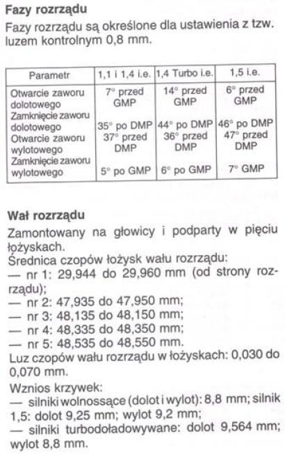

Czy ktoś z Was może posiada dane nt. wałka rozrządu UNO 1.5 SOHC 75HP? Chodzi mi o czasy otwarcia i wzniosy krzywek.
Za wszelkie odpowiedzi dziękuję z góry.

W mądrej książce jest napisane:
