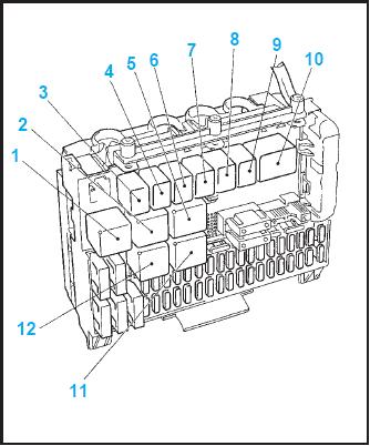

Dobrze słyszysz, są dwa przekaźniki: osobno do ogrzewania szyby, osobno do lusterek.
Przekaźniki są w skrzynce bezpieczników - sprawne znajdziesz łatwo, będą wyczuwalne palcem podczas przełaczania, powinny dwa tykać, jeśli tyka tylko jeden, to masz szczęście, że tylko przekaźnik lub może bezpiecznik - wymiana i po kłopocie. Ale jeśli tykają dwa, to już czeka cię zmudna robota w szukaniu przerwy w wiązce. Może tez okazać się, że przerwa jest w szybie, to masz pecha...
1 - T2 - nadajnik, transmitter zestawu głośnomówiącego komórki
2 - wolny
3 - K12 - przekaźnik klaksonu
4 - K2 - przekaźnik świateł drogowych
5 - K10 - przekaźnik wycieraczek przedniej szyby
6 - K6 - przekaźnik wycieraczki tylnej szyby
7 - K7 - przekaźnik ogrzewania lusterek
8 - K4 - przekaźnik świateł przeciwmgielnych
9 - K5 - przekaźnik świateł przeciwmgielnych tył
10 - K48 - przekaźnik kierunkowskazów
11 - K3 - przekaźnik ogrzewanie tylnej szyby
12 - wolny
Sprawdż duży bezpiecznik nr 3
