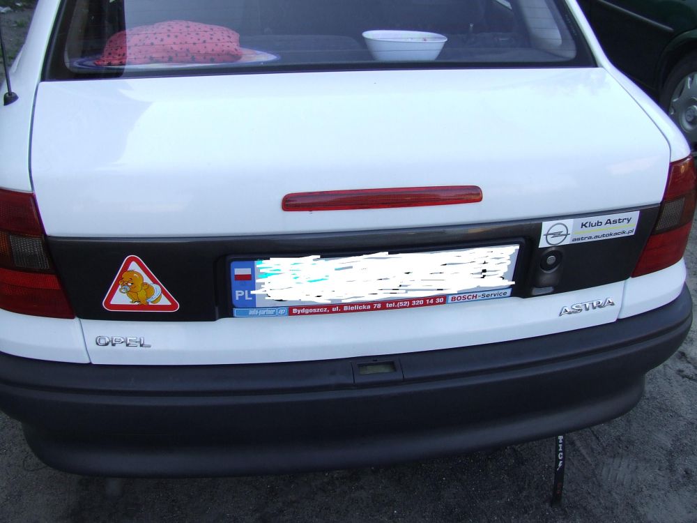

chce sie wam pochwalic ciekawym rozwiazaniem na dodatkowy stop na klapie auta,niestety nie bez ingerencji w metal

Nie prosciej bylo zamontowac spojler ze stopem?

Obejrzalem zdjecie i gratuluje pomyslu. Tez o takim rozwiazaniu myslalem, ale ja mam hak i przyczepka by zaslaniala, wiec zamontowalem na szybie. Co prawda na dolnej czesci, ale jak jezdze to jestem pewny, ze uzytkownicy drog za mna widza, ze naciskam na hamulec.
Zmobilizowalo mnie do zalozenia, jazda za Asterka w ciagu dnia gdy omalo nie wjechalem jej w d..e, bo mamy troche slabe swiatla Stop.

Bardzo fajny pomysł i wykonanie waytogo.gif.
Swego czasu też się pobawiłem i założyłem trzeci stop.
W przeciwieństwie do ciebie wycinałem dziurę nie w metalu, a w plastiku (spojler w asterce 5d) - tak to wyszło

O czymś takim myślałem, . Napisz coś więcej, gdzie znalazłeś taką wąską lampkę, czym wycinałeś, czym uszczelniałeś?
a tak wogóle, od jakiego to auta stop? bo chyba od Vectry C lepiej by pasował waytogo.gif

Lampki szukałem dość długo. Znalazłem u siebie na osiedlu w sklepiku z różnymi rupieciami. Teraz ciężko będzie coś takiego znaleźć.
Kolega N4sh chciał sobie takie też założyć, szukaliśmy na allegro i nic, jeśli były cienkie to niestety za długie.
Co do wycinania, najpierw nawierciłem kilka otworów o mniejszej średnicy, a później wygładziłem krawędzie "dremelem".
Nie uszczelniałem niczym bo obudowa światła jest dość szczelna dodatkowo jest przyklejona i zalana dookoła klejem (taki wyciskany na gorąco z pistoletu)
myślę, że warto sprawdzić ten klej za jakiś czas, lubią niestety puszczać

Światełko zakładałem w zeszłym roku na wiosnę i jak do tej pory trzyma bez problemu,
poza tym jest dość ciasno spasowane więc nie ma możliwości aby się gdzieś przemieściło albo wypadło na zewnątrz.

Dzięki za informację. Czy mógłbyś jeszcze napisać jakiej szerokości jest ta lampka którą wcisnąłeś? Jaki miała krztałt w przekroju, czy była okrągła?

Ok fajne,a jak to sie ma do ew.wymiany przepalonej diody bo to na diodach chyba jest?
