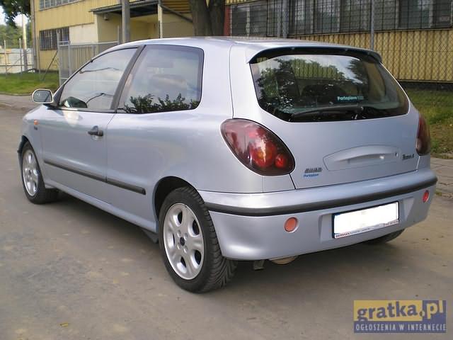

witam wszystkich chcialem sie przywitac....... i od razu spytac o spryskiwacz szyby trylnej w bravo , mam taki problem ze jak wlaczam leje sie woda z klapy pewnie jest cos z wezykiem nie tak problem w tym ze ja wogule nie moge na klapie namierzyc tego spryskiwacza moze mi ktos powiedzie c w ktorym miejscu on sie znajduje ponizej daje fotke tego bravo ......pozdrawiam
Leje sie z zaworka. Znajdz go i wymien ok.gif Standardowa usterka
spryskiwacz masz w wycieraczce a zaworek znajdziesz pod tym plastikiem co jest na klapie mi spadl wezyk i temu mi sie lało do srodka
U mnie wężyk się zsunął.

Są dwa miejsca do sprawdzenia otwierasz klapa i na wysokości dachu masz gumowy wąż łączocy karoserie z klapą tam idzie wężyk do spryskiwacza odkręcasz gumowy łącznik i kontrolujesz czy nie jest urwany(przetarty), jeśli nie czeka cie rozbieranie pokrycia klapy od wewnątrz najczęćsiej tam przy samym silniczku wycieraczki przerywa sie gumowy wężyk albo wyskakuje z koncówki.
Auto po FL? Jeśli tak, to pod plastykiem tylnej klapy nie ma żadnego zaworka. Pewnie wężyk zsunął się ze spryskiwacza przy wycieraczce i dlatego leci ci płyn z klapy. Miałem to samo.

Dysza spryskiwacza jest w plastikowej tulejce otaczającej trzpień. Widoczna jest tuż pod ramieniem wycieraczki i skierowana oczywiście w stronę dachu smile.gif - małe prostokątne wycięcie.
płyn leje się bo pewnie spadł wężyk. Aby się do niego dostać trzeba zdjąć wewnętrzną plastikową osłonę klapy.
