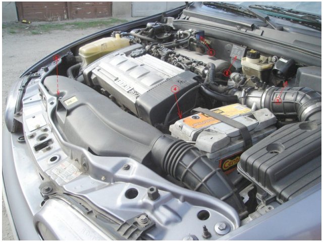

Witajcie, w mojej Marysi 1,8 mam założony gaz, instalka 2 generacji, i jest bardzo ciasno w komorze i przy okazji krokowy od gazu jest zainstalowany bokiem i czsem lubi się przycinać. Pokażcie fotki jak Wy w swoich BBM-ach 1,8 macie to wszystko poupychane, bo u mnie jest fatalnie. Reduktor jest zamontowany zaraz nad termostatem, do niego jest przykręcony z jednej strony elektozawór z filtrem na krótko i nad nim jest zaraz krokowy upchnięty bokiem, tak że nawet w tym położeniu jest przyciśnięty przez wygłuszenie maski. chcę to wszystko poprzekładać po swojemu, bo widziałem na allegro na różnych fotchach BBM-ów z gazem że da radę to ładnie poukładać, tylko że nie ma szczegółowych fotek, u mnie nawet filtr powietrza jest maxymalnie przesunięty w stronę błotnika.
Witam. W moim Bravo 1.8 (instalka II-gen) jest jak na obrazku w załączniku.
1 - elektrozawór w podszybiu
2 - emulator w podszybiu
3 - komp gazowy w poszybiu
4 - krokowiec LPG pod półką akumulatora na wężu parownik - mixer
5 - parownik w przestrzeni pod przednim reflektorem
Pozdrawiam.

No dzięki, u Ciebie jest to ładnie wszystko poukładane, u mnie jest taka masakra że nie idzie ręki włożyć między aku i pokrywę zaworów, tej czarnej osłony obok pokrywy też nie mam bo miejsca na nią nie zostało. frown.gif

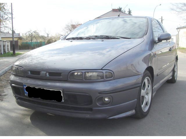

co ty masz załozone na lampach??
Wiesz, VANT może to i disco polo, ale tak zastałem i tak zostawiłem. Do końca nie wiem co w tym wózku jest GT a co NIM nie jest grinser006.gif Na fotce wygląda to mniej więcej tak, jak w kolejnym załączniku.
Miałem też stożek, ale po "złapaniusięzagłowę" gazowika - wymieniłem na zwykły.
Nie widzę, by ucierpiał na tym dźwięk i osiągi silnika, ale z pewnością zapobiegło to gaśnięciu silnika po spuszczeniu nogi z gazu.
