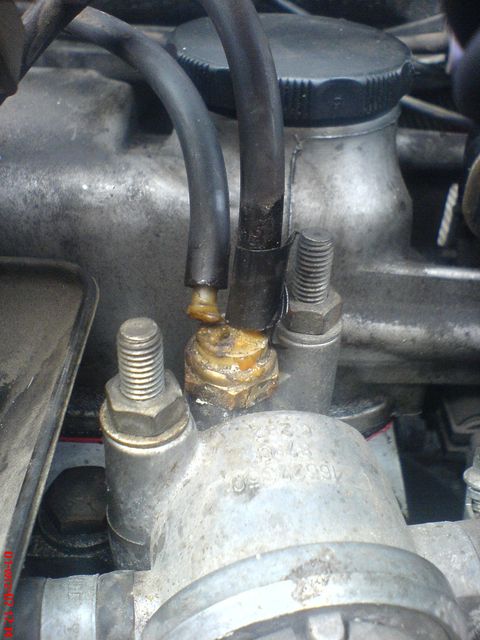

A czy wie ktoś co TO jest???!!!
Witam!!!!
A czy wie ktoś co TO jest???! i czy można bez tego jezdzić a jak nie to dlaczego???
cc 900 95 rosso

termostat i czujnik, tylko czemu taki zapackany ?

To że termostat to wiem smile.gif ale to co jest w nim to nie jest raczej czujnik, a jakiś ??????.....uj z którego wychodzą dwa wężyki do gaznika, w instrukcji wycytałem ze jakię podciśnienie ale ja mam webera??? I jedno wejscie sie urwało i nie chce się przykleic do reszty.
HELPPPPPPP

A nie nie to coś jest na termostacie a węzyki od tego ida do gaźnika

u kumpla w CC tak samo sie obie nozki urwały tylko troche wyzej, przykleilismy najpierw kropelką a potem jak chyciło to obsmarowalismy dookola poxipolem i trzyma. Z tego co sie dowiedzialem to jest odpowiedzialne za regulacje obrotów biegu jałowego wg. tego jak sie zmienia temperatura cieczy chlodzacej. W sklepie nie moglismy tego dostac.

Też probowałem kleci ale efekty były mizernie wygląda jak wygląda . Nie mogę znaleźć schematu tego czegoś i nie wiem czy tam są jakieś kanały i czy jak skleję a nie wycentruje to będzie działać, a w zasadzie to jak to działa??? hmmmmmmmmmmmmm....................
