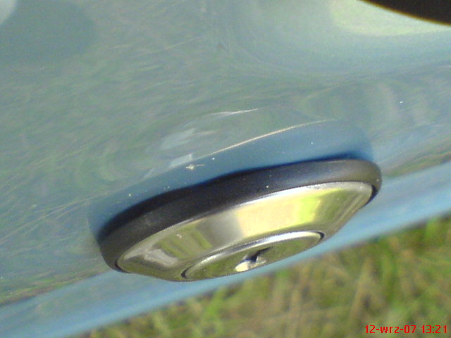

pod m1 jakis debil chcial chyba sobie usiasc w seicento bo ukrasc ze srodka nie bylo co,nawet radia nie mam tongue.gif
Auta na pewno zakosic nie chcial, bo skoro otwarcie drzwi to dla niego problem hehe.gif
tak to wygląda - wkladka dziala otwiera i zamyka ale kurrrr... blacha wokol pogieta.
Ile blacharz za to moze wziac?

jak na moje oko, to malowac całych drzwii nie trzeba, podprostowac ze środka, bo blachy chyba nie przeciał, jezeli nic wiecej nie jest uszkodzone to myśle ze da rade to zrobić za 100zł tak żeby było.

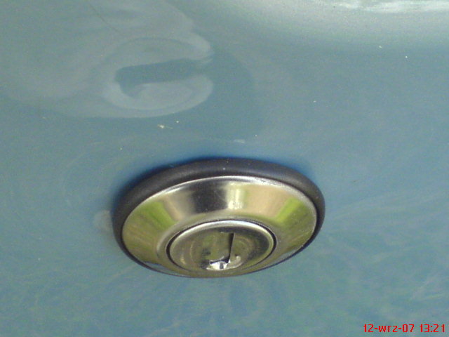

nie, blacha nie jest przecięta, tylko wgnieciona. Musial chyba szarpac jakims sztosem w srodku wkladki, ze tak pogiął,
na tym zdjeciu troche lepiej widac:

Klepanie wokół otworu na bębenek może rozciągnąć blachę. Ja to naprawiam tak: biore dwie duże podkładki i śrubę np m8, wyjmuje bębenek zakładam z dwóch stron te podkładki i skręcam śrubą. Wtedy to się ładnie prostuje i nie trzeba klepać niszczyć lakieru. Acha wczesniej na blachę naklejam taśmę papierowąGRUBO żeby nie zniszczyć lakieru. Jak mocno ci nie swatygował tej blachy to praktycznie zrobisz to bezśladowo tylko dobierz naprawdę dobre podkładk. pozdrawiam.
