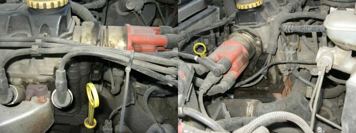

Witam wszystkich.
Tym samym w oczy rzuciła mi się znacznie spocona prawa strona silnika. Postanowiłem zrobić kilka fotek i zapytać Ekspertów.
I tu pytanie jak sądzicie? Czy to uszczelka czy raczej olej spiernicza pod aparatem zapłonowym?
Dodam że jeżdżę na LPG i zanim podjadę do mechanika chciałem podpytać Was.
PS. Fotki w załączniku
Z góry dziękuję za jakieś sugestie.

zacznij od wymiany oringu - to banalna sprawa (pod warunkiem, że zaznaczysz sobie położenie aparatu przed demontażem grinser006.gif)
jeżeli ubytki znikną to masz problem rozwiązany - jeżeli nie, to szukaj dalej - sam, czy z mechanikiem, jak wolisz wink.gif
Miałem tak samo i myślałem ,że to uszczelka pod głowicą bo zbiegło się to w czasie z ubytkiem płynu chłodniczego.
Po wymianie oringa pod aparatem , uszczelnienie korka wlewu oleju i po umyciu silnika brak jakichkolwiek zacieków w tej okolicy. Przy zakupie oringa trzeba zwrócić uwagę jakiej firmy jest aparat bo są różne orindi. Koszt zakupu 2.5 zł w sklepie.
ze zdjec wyglada mi na oring, uszczelka kosztuje 1-2zł wymienic mozna samemu
niewiem jak z tym aparatem ale w DISie odkreca sie 3 srobki i potem chyba tez 3, wyjmuje uszczelke zaklada nowa skreca i klopot z glowy
