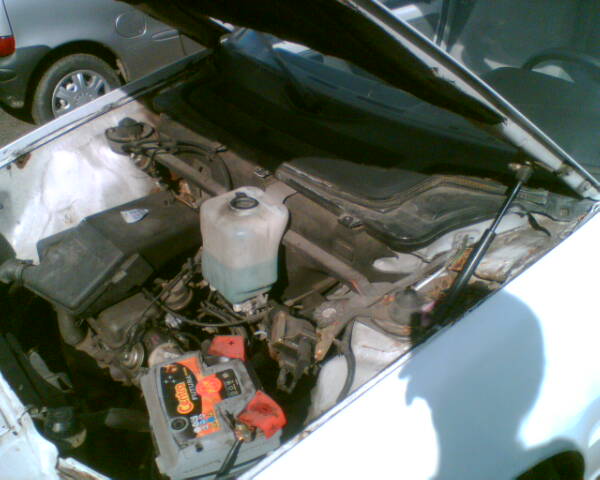

Rozpórkę zrobiłem sam, nie jest to wersja z regulacją jaką można dostać tu i tam, ale się sprawdza.
A możesz foteksa tej rozpórki zamieścić ?
