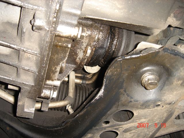

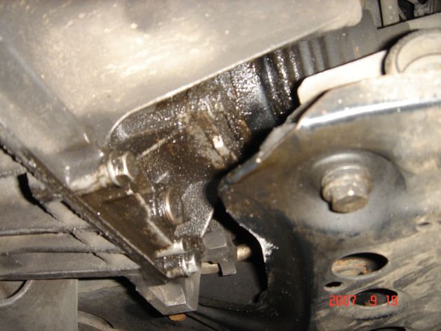

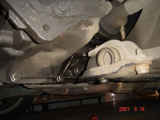

poniżej fotki co zdechlo i tu pytanie ile bedzie mnie to kosztowalo oslabiony.gif

Wygląda na to, że poszedł uszczelniacz. Ja za 2 uszczelniacze zapłaciłam 80zł + robocizna 50zł.
Sprawdź opaskę zaciskową, może to ona jest przyczyną wycieku
Ewidentny brak opaski i dla tego cieknie
Opaskę widać więc jest, może być luźna
opaska jest ale nie ma jak jej dokrecic tzn nie moge znalezc a obrocic sie nie chce szajs, guma jest chyba ok

Przyczyna wycieku jest uszkodzony uszczelniacz natomiast uszkodzona opaska tylko pieknie zobrazowala usterke.

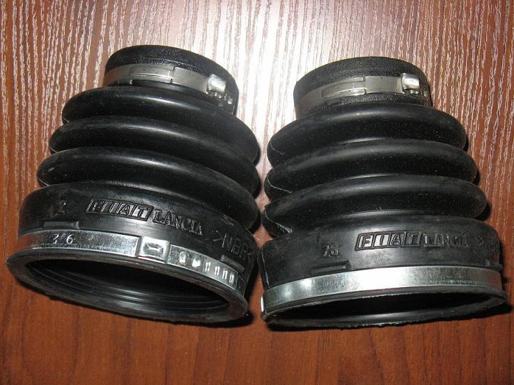

Tam jest chyba opaska typu zatrzaskowego tak jak na zdjęciu. Wystarczy ścisnąć a się zaciśnie bardziej lub poluzuje wtedy można ją przekręcić aby zatrzask był na dole. Osobiście polecam opaskę zaciskaną na śrubokręt. Lepiej jest scisnąć

Od strony łożyska widać, że lekko puszcza ale od strony skrzyni widać, że się leje, a skoro "guma jest chyba ok" to najprawdopodobniej opaska nie trzyma tak jak powinna. Nie zmienia to faktu, że w niedalekiej przyszłości uszczelniacz będzie do wymiany. Takie jest moje skromne mulher.gif zdanie
