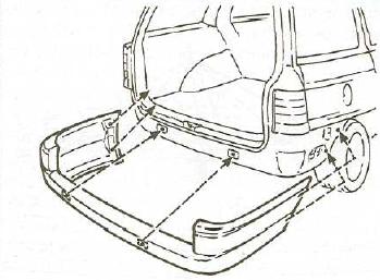

Jest manual na autokaciku ale o demontażu w sedanie chyba a ja mam kombi. Szukałem śrub z tyłu ale nie ma. Sam zderzak jest zawieszony na takich duzych zatrzaskach czy coś w tym stylu nie wiem jak sie zabrać do nich.
Ok pogrzebałem troche i śrubki w nadkolach są ale te zatrzaski to nie wiem jak. pytam bo nie chcę czegoś połamać.
