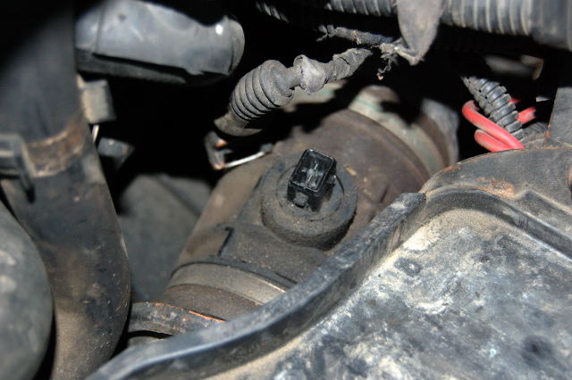

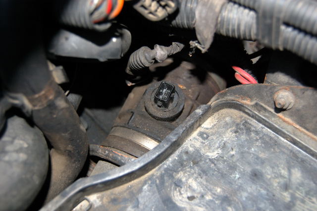

Jezu co jest wszyscy mają przepływki 4 pinowe w maryśce 1.9 TD, w sklepie zamienniki oferują też z czterama pinami a ja mam dwu pinową (fotka jak w załączniku) i musze ją wymienić bo marchewa się swieci (przepływka nie działa) może jakieś sugestie (zmiana maryśki na inną na razie nie wchodzi w grę :-))
> aaaa co to w takim razie jest ?
Dodam, że znajduje się "to" na przewodzie odchodzącym od filtru powietrza...

czujnik temp

To co na zdjęciu to czujnik temperatury jak już to było powiedziane.
