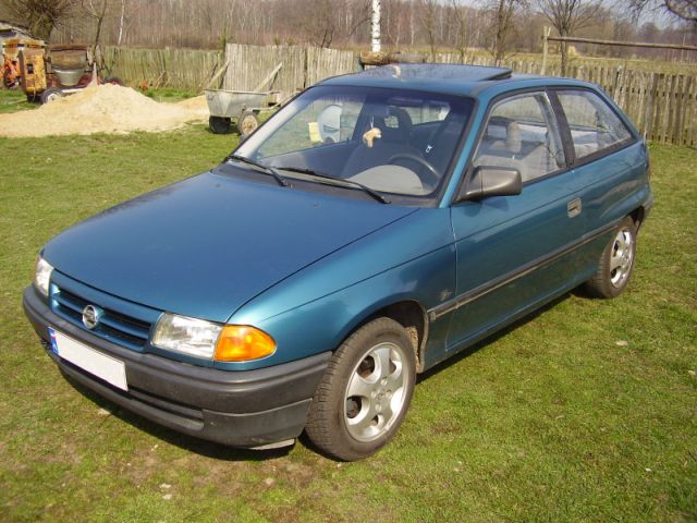

Witam!
Mam zamiar zakupic felgi o takim rozmiarze do mojej Asterki F
195/60/15
4x100
15"
ET 49
H 2
6 J
średnica piasty 56.6 mm
Wygladaja tak jak te na tej aukcji : KLIK
Moje pytanie brzmi czy nie beda obcierac o nadkola z tylu lub przodu? I czy nie zamuli mi sie auto itp? Teraz mam kapcie 175/65/14 ale wlasnie chcialem cos wiekszego gdyz wizualnie to lepiej wyglada:)
Napiszcie jeszcze jak wam sie podoba taki wzor felg.
Pozdro
Ten rozmiar pasuje bez problemu do eFki.
Co do wyglądu to miałem takie 14 w Corsie i wyglądały super jednak w Astrze z rozmiarem 15 wydają mi się zbyt "ciężkie", dlatego do eFki kupiłem inne w tym samym rozmiarze (kliknij w opisie).
jakiś czas temu na podobnym wątku wypowiadały sie osoby które jeżdżą na oponach 195/65/15 w astrach f i nie mają żadnych problemów ( na oryginalnych alufelgach 15).
więc ty z oponami o mniejszej średnicy tym bardziej nie powinieneś mieć problemu. Najwyżej lekkie przekłamania prędkościomierza oraz przebiegu km
No ladne calkiem masz te felgi w swoim kombiku:)
A mozna wiedziec ile Cie kosztowaly razem z oponkami?
Już kiedyś pisałem, felgi z przesyłką piaskowaniem i lakierowaniem ok 600 + nowe oponki też chyba koło 600 już dokładnie nie pamiętam. Oczywiście letnie stalówki wraz z 3 letnimi oponami sprzedałem także w sumie do Astry musiałem dołożyć ok 800 zł. Jeździ się rewelacyjnie i cieszy oko.
