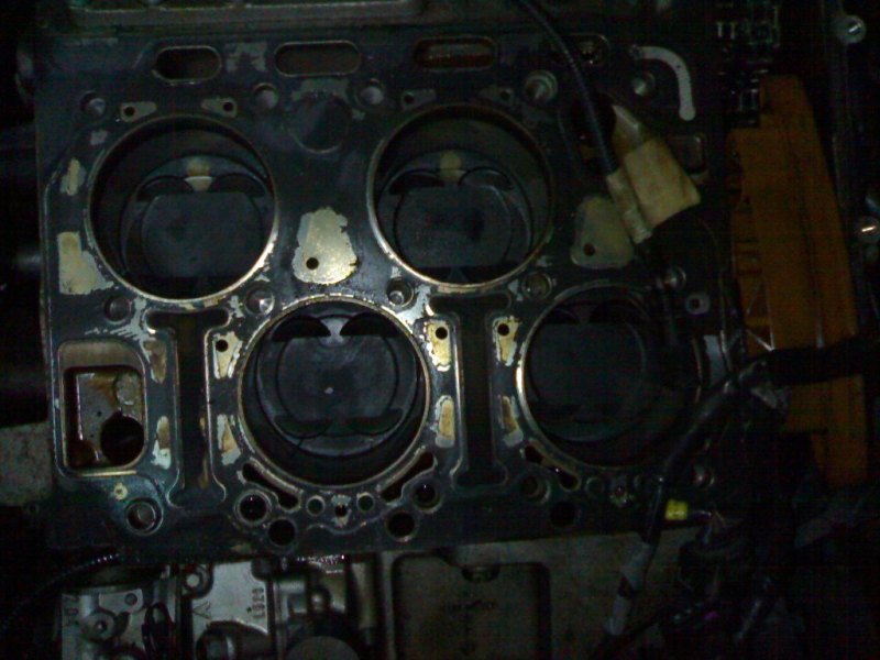

kolego napi później co i jak, może daj jakie foto poglądowe z napraw, jak W8 upchali pod maską paska?

Upchali bardzo sympatycznie. troche nie ma miejsca ale idzie się przyzwyczic. wszystko elegancko się demontuje tylko ze w odpowiedniej kolejności. Jesli idzie o mojego w8 to juz mnie w.....wił na maxa bo to juz drugi silnik. Ale sie uparłem i powiedziałem ze to auto bedzie jezdzic. W sumie silnik w uzywce nie wychodzi drogo jesli porownywac z czesciami oryginalnymi. A uszczelki sa 2 a nie 4 i to nawet nie takie drogie. Tyle że jest problem z dobrymi mechanikami oraz z dostepem do dok. techn. Rozrząd jes na łańcuchach po 2 wałki na głowice + 2 wałki wyrównoważające napędzane paskiem zębatym. Jeśli to wszystko chodzi jak należy to dale radoś z jazdy niesamowitą. Ja nie mam w swoim kagańca v-max miałen ok trzeciej setki. Ale jak sie psuje to LIPA angryfire.gif

proszę bardzo postaram sie o trochę lepsze w późniejszym czasie

PS. dzieki za foto, waytogo.gif jakbyś mógł to pstryknij takie żeby było widać całą komorę silnika

Podobmo sypnal tam 8bar a sprawdzal od strony wody bo tam krocce od wezy wystawaly a od strony oleju plasko jest i trudniej to zrobic. Ale na szczescie naprawa ma sie ku koncowi. Jak zalaza kolektor ssacy to zamiesze pare fotek.
