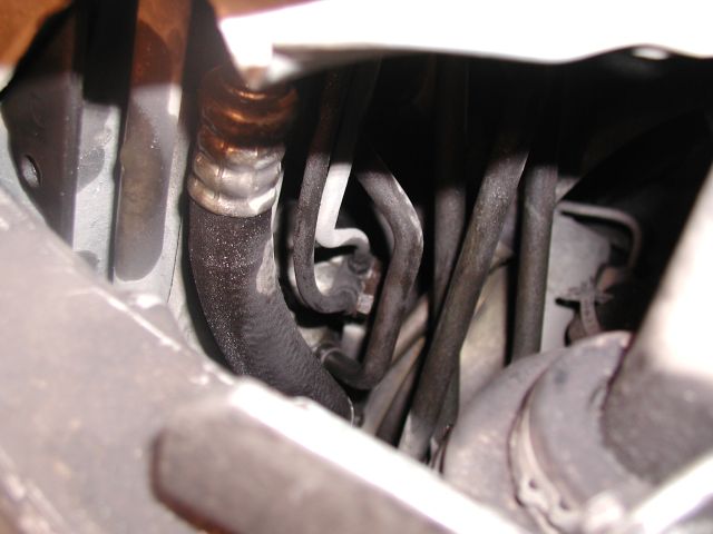

Jeżeli ma być to śruba trzymająca przewód idący od zbiorniczka, to stawiałbym na tą:
> stawiałbym na tą:

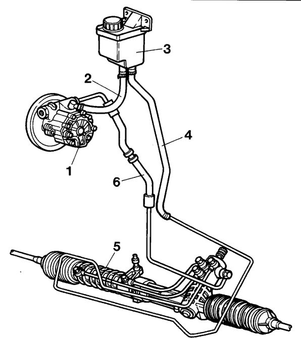

Właśnie męczę sie z wymianą tego płynu i upier.... gwint wew. w mgławicy angryfire.gif (ta śruba na lewo od cyfry 5 na rys.) i teraz czeka mnie wyciąganie całej. Ktoś wyciągałą juz całą? Jakieś wskazówki i zalecenia jak to zrobić?

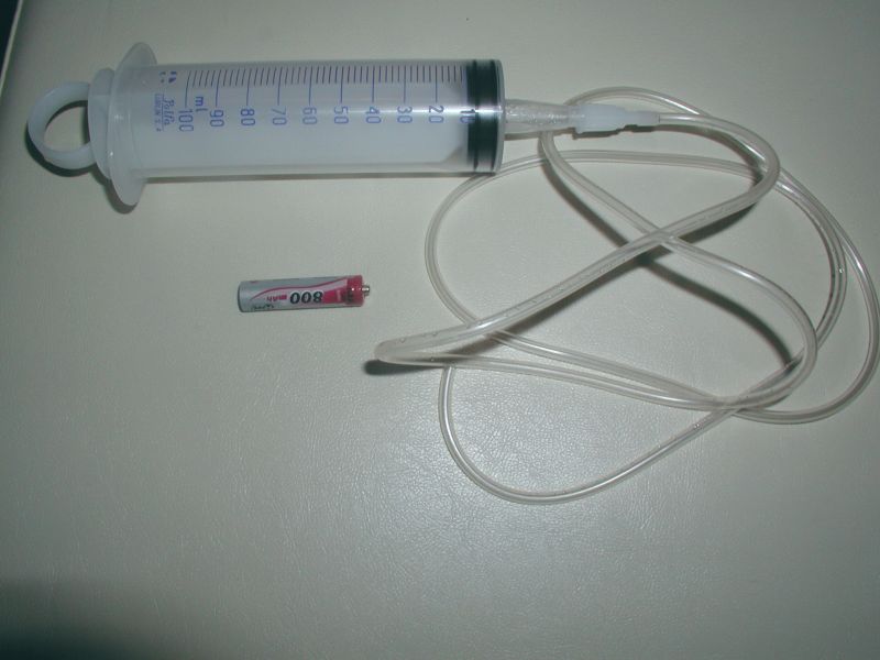

O tym nie pomyślałem, może jest lepszy dostęp. Jak Tobie poszło to znaczy, że działa. Nie chce mi się już włazić pod samochód, zaopatrzyłem sie w specjalistyczny sprzęt i w wolnej chwili się pobawię. 279696534-Obraz.jpg
na początku weż krótki węzyk aby ściągnąć ze zbiornika a ten długi dopiero z przewodów smile.gif
ile taka szczykawa kosztuje??? jest w każdej aptece???? i czy jak powiem pani mgr ze chce strzykawkę Żaneta to będzie wiedziała OCB??????

Bateryjka dla odniesienia wielkości strzykawki, ale jak podłączysz kabelkami zacznie świecić hehe.gif
Ja zapytałem o największą strzykawkę jaką posiadają. Pani mgr poszła na zaplecze. Strzykawka z zestawem do kroplówki kosztował niecałe 7 zeta.
