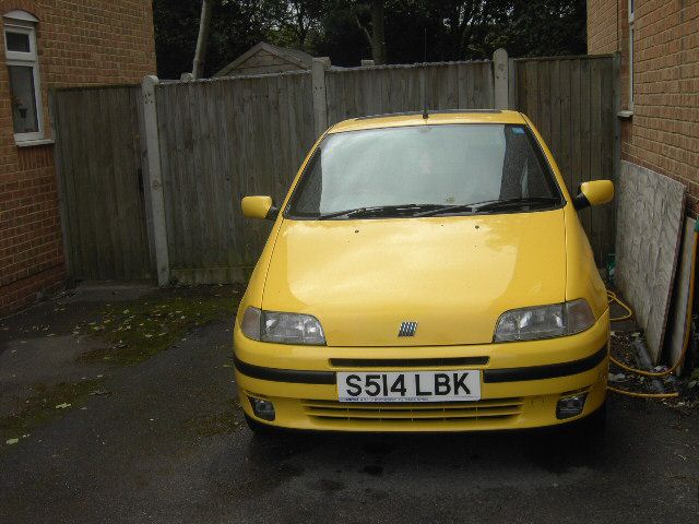

A w tym grzejącym to pewnie chłodnica jest zamulona, a jak nie to termosat do GieTka dałem 80pln.
Żółtek bardzo fajny ok.gif i z przebiegiem to jak z każdym autem, sonda na 80kkm, amorki na 60kkm max jak i rozrząd, tarcze hamulcowe tez tak na 70kkm. Także jak kupisz autko z przebiegiem przed 100kkm to może sie udać że będzie wszystko juz wymienione, albo i nie

Wczoraj rozmawialem z tutejsza wlascicielka Sportinga ('99 i 35tys. mil przejechane)
twierdzi ze do teraz (pierwszy wlasciciel) wymienila tylko hamulce
autko super, ale lakier na zderzakach strasznie blaknie (broom yellow)
