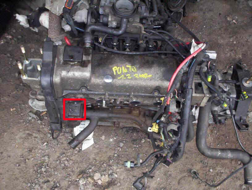

A wiesz moze gdzie mniejwiecej szukac tych numerów? Bo w SC malo miejsca jest pod maska z takim silnikiem zlosnik.gif i moze ciezko bedzie mi znalesc frown.gif
> miejsca jest pod maska z takim silnikiem i moze ciezko bedzie
> mi znalesc
jak rdza nie zjadła oznaczeń to na polu numerowym, to jest 8v bo z 16v nie mam foto
