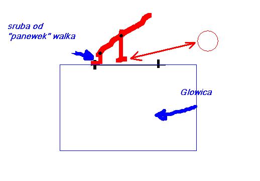

Kiedyś miałem dorobiony specjalny klucz z jakiegoś starego płaskiego klucza.
Wycięta szpara na końcu, która wchodziła na śrubę wkręconą w głowicę z kakrętką na górze. Zapierałem się o tą nakrętkę (od spodu) i dociskałem sprężynę zaworu. Nie pamiętam teraz dokładnie kształtu tego klucza, ale jak masz to na stole to sobie wyobrazisz. Wtedy idzie zdjąć bez młotka.
> Ja uzywalem podobnego kluczyka Wygladal mniej wiecej tak jakos
No właśnie, dokładnie to miałem na myśli.
