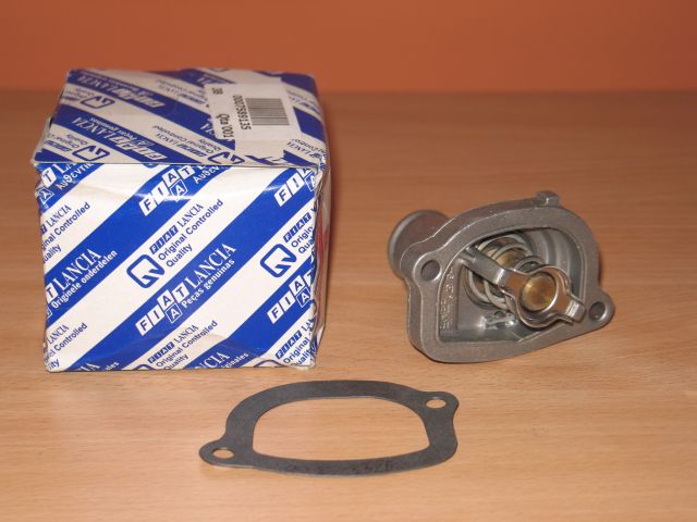

a jeszczecze termostacik jakies konkretnej firmy??
