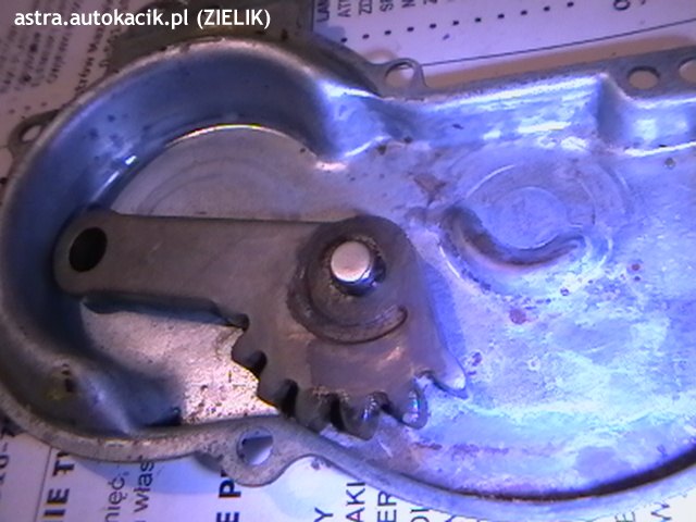

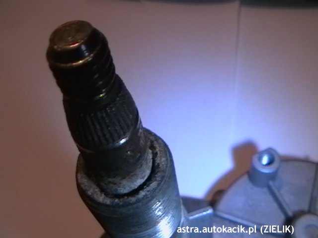

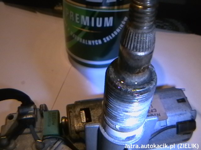

Na pierwszym zdjęciu widać korozję na wyjściu sworznia...
Więc zaczynamy walkę.

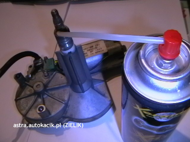

Użyłem środka penetrująco - smarującego opartego na bazie materiału ceramicznego.
Po chwili płyn wsiąkał do środka, a że czynność postanowiłem wykonać kilkakrotnie - miałem trochę czasu na 20.GIF

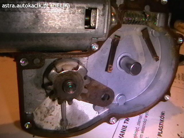

Teraz przy użyciu wkrętarki akumulatorowej rozwierciłem nity...

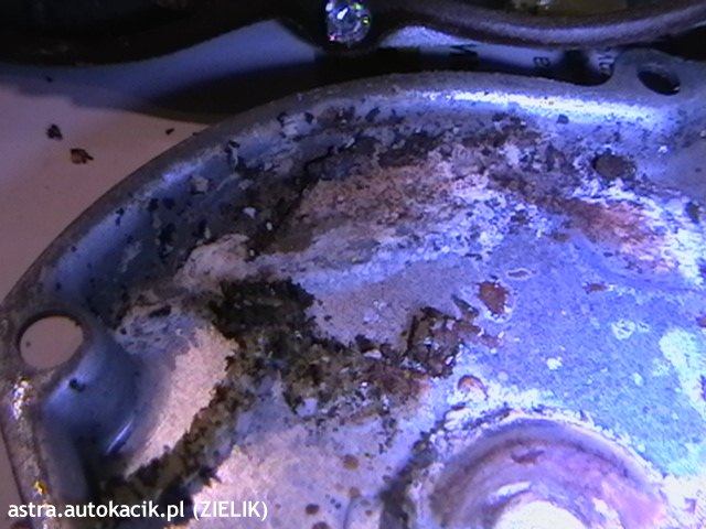

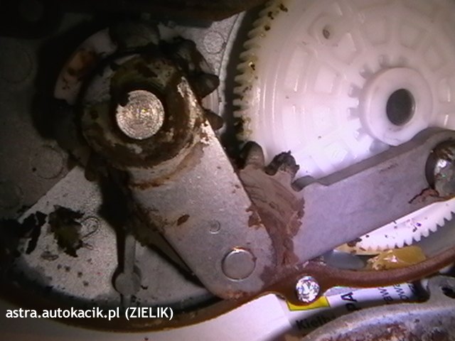

Po zdjęciu obudowy oczom moim ukazała się ruda... duuuuuuużo rudej...
Trzeba wszystko rozebrać i dobrze wyczyścić.
UWAGA! SWORZEŃ JEST CAŁKOWICIE ZABLOKOWANY!
Teraz powinienem go wybić - jak wskazują na to wcześniejsze porady.

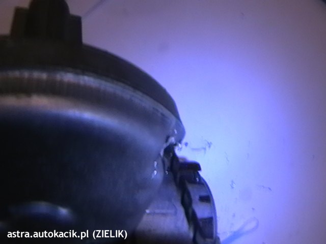

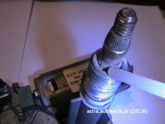

Ale spróbowałem jeszcze użyć oliwki pod biały plastik - widoczny poniżej, znajdujący się pod zębatką.
Dodatkowo kilkukrotne smarowanie od góry...
Sworzeń można obracać palcami. Wychodzi na ok 1 cm a dalej się blokuje ale to nic - ostre przepłukiwanie sprayem powoduje wypłynięcie sporych ilości rdzy. Biorąc pod uwagę, że nie mam warsztatu odpuściłem sobie jego całkowite wybijanie. Wszystko chodzi luźniutko bez najmniejszych oporów.

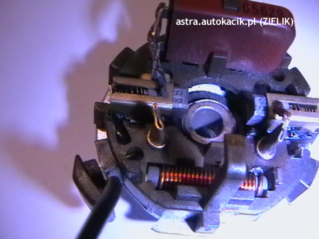

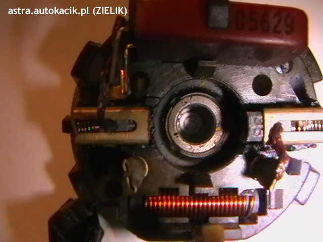

Po zdjęciu tylnej pokrywki zobaczyłem zawieszoną szczotkę - przyczynę całej usterki - po której poprzedni właściciel nie używał wycieraczki co spowodowało zapieczenie się sworznia.
A tak to powinno wyglądać:
