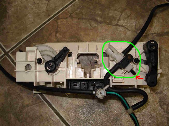

> jezeli chodzi o ten zaworek sterowania to czegos takiego nie
> widzialem , juz kilka razy rozbieralem m.i. aby wstawic diody
> zamiast zaroweczek i od pokretla temperatury jest tylko ciegno.
Zaworek sterujący ładnie widać tu (zdjecie kolegi Electro)
To ten zaworek który jest dociskany przez pokrętło temperatury (czerwona strzałka pokazuje to miejsce), i do którego dochodzą 2 rurki.
patrze i nie wierze u mnie tego nie ma
sa tylko dwa wezyki do obiegu zamknietego
kurcze o co tu chodzi???
czy jest mozliwe aby poprzedzni wlascciciel wywalil ten zaworek ?
Hmm.. Wszystko jest możliwe wink.gif A zwłaszcza pomysłowość różnej maści naprawiaczy wink.gif Ale w wersjach z klima powienien być. Prześledź jak idą węże od silniak do nagrzewnicy. Ten zaworek jeżli występuje to jest gdzieś po drodze.
